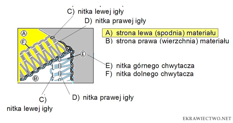

Jeśli to jest ścieg 4-nitkowy, to wymaga jeszcze poprawienia, bo wydaje mi się (trochę słabo widzę na zdjęciu), że nitka górnego chwytacza jest przeciągnięta na lewą stronę. Dodaję rysunek ściegu 4-nitkowego z wyżej wyżej podlinkowanej instrukcji, trochę go przystosowałam ;) do oglądania.

4-nitkowy ścieg owerlokowy
Jeszcze nie jest idealnie, ale póki co nie mam już siły do poprawiania. Na materiałach się znam jak i na balecie takze nie wiem co to za tkanina. Wyszperalam w starym pudle. Jest śliska i rozciagliwa.
