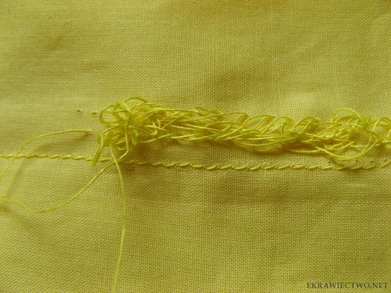

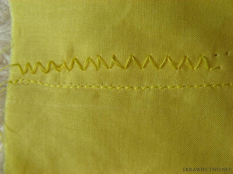

Do tej pory szyłam na starym Łuczniku (bodajże 466). Właśnie dostałam "nową" (prawie nieużywaną) maszynę Singer 834 i wydaje mi się, że mam podobny problem. Nici nawlekłam poprawnie (zgodnie z instrukcją), naciąg - niby jest w porządku... Ale raz szyje dobrze, a robi od spodu takie nie-wiadomo-co z górnej nici (jakby nie zbierało dolnej nitki) (rezultat na zdjęciu). Jeśli nowy szew rozpocznie się dobrze - to już cały (do odcięcia nici) jest ok. Taki sam efekt jest i przy ściegu prostym, i przy zygzaku Co robię nie tak? |

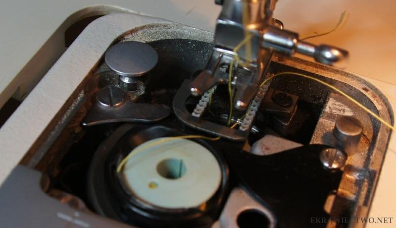

Spróbuj przy rozpoczynaniu przytrzymać i lekko naciągnąć obie nitki z tyłu za stopką. jednak wydaje mi się, że problemem może być sama maszyna a ściślej mówiąc bębenek lub chwytacz, sprawdź stan chwytacza czy nie ma zadziorów i czy jest czysty.
Nie wiem jakich szpuleczek używasz ale w pasmanteriach są dwa popularne typy "do singera" i "do łucznika" spróbuj z tym drugim typem, bo może się okazać, że ta "do łucznika" świetnie się nadaje do singera i odwrotnie. To może być też kwestia zamocowania i dokręcenia igły, a może jest tępa? ________________________________________________________
Naciągnięcie nitek nieraz pomaga - to właśnie te przypadki, gdy udaje się wykonać poprawny szew. Problem: górną nitkę mogę czasami przeciągać luźno, gdy igła jest opuszczona w dół w tkaninę. Szpulek używam chyba tych "do singera" (dostałam razem z maszyną) - te których używałam wcześniej do Łucznika po babci są wyższe - nie da się zamknąć bębenka.
Jak wrócę po pracy do domu - przyjrzę się jeszcze chwytaczowi. Igły nie zmieniałam - była założona. Spróbuję ją jeszcze w takim razie wymienić na nową. |

Instrukcję mam datowaną na 1980 Górna nitka ma opór na talerzykach naprężacza, ale (przy opuszczonej stopce) po opuszczeniu igły w materiał nitka przechodzi luźno. Chwytacz - wydaje mi się że jest w porządku, ale może nie wiem na co patrzeć... |

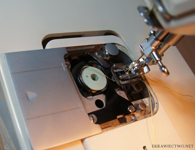

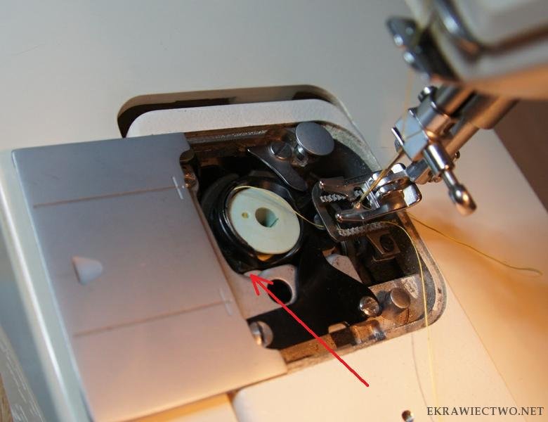

Wydaje mi się, że górna nitka przyblokowuje się czasami w miejscu zaznaczonym strzałką na zdjęciu. Czy to możliwe? Jeśli tak, to można coś z tym zrobić?
Podtrzymuję pomysł z mechanikiem, nie dość, że fachowiec (mam nadzieję) to jeszcze na żywo. ________________________________________________________
