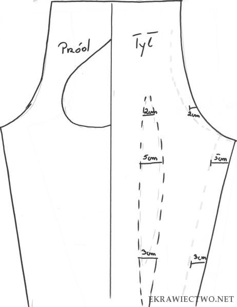

napisała Artur wróce jeszcze do tych spodni.Czyli spinasz tyl nogawek tylko po to zeby klijentka widziala jaki bedzie efekt koncowy?? A skád wiesz potem ile zwezyc nogawki?No nie kumam Tak spinam min. z tyłu, po to żeby klienci widzieli jaki ma być efekt końcowy. Zobacz jeszcze raz drugie zdjęcie,które wkleiłem. Widnieje tam zaznaczona linia zwężenia spodni po tzw."siedzeniu"czyli podkrój i wzdłuż tylniej nogawki. Jak to zaznaczyć,zkąd taka odległość? Po upięciu wzdłuż tylniego kantu nogawki-od środka zaznaczam kredą ile jest upiete-po wyciągnięciu szpilek mamy zaznaczone kreski. Miedzy nimi przykładamy miarę krawiecką i odczytujemy wartość. Przenosimy na skraj tylniej nogawki na wysokości w miejscu gdzie wcześniej mierzyliśmy. Na zdjęciu mni. to widać. Mam nadzieję,że załapałaś o co chodzi. Pozdrawiam ________________________________________________________
Artur
OK czyli tylko tyl nogawki zwezasz? a przód nogawki zostawiasz niezmieniony.
Narysowałam szkic ,czy to o to chodzi.Np :glebokosc upięcia wynosi 5 cm to o te 5 cm zwezasz tyl nogawki na szwie wewnetrznym?Proszę zerknij czy dobrze zrozumiałam. --- Ostatnio edytowane 2010-09-23 10:30:28 przez tydea --- |

tydea-bardzo dobrze, tak tylko tył
