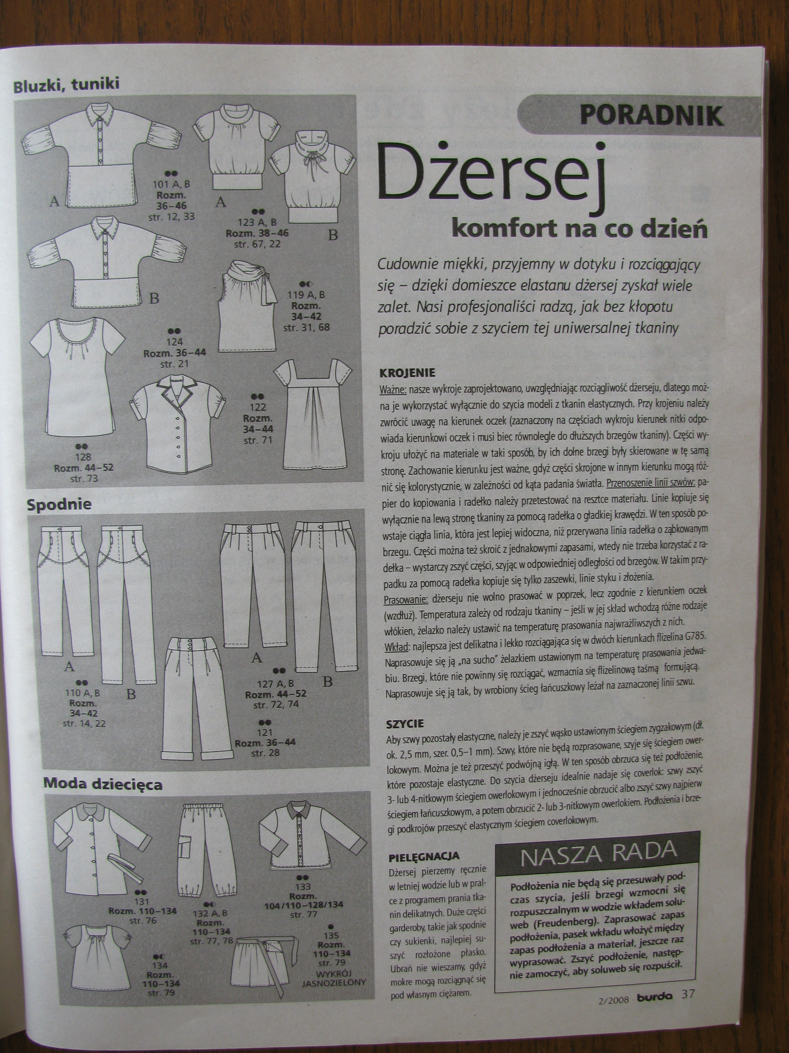

zdj nr 2 - Burda 2009/7 zdj nr 3 - Burda 2008/2 --- Ostatnio edytowane 2011-01-05 17:49:36 przez stefa --- --- Ostatnio edytowane 2011-01-05 23:29:50 przez stefa --- --- Ostatnio edytowane 2011-01-05 23:30:25 przez stefa --- --- Ostatnio edytowane 2011-01-05 23:34:54 przez stefa --- ________________________________________________________

Stefa, jesteś nieoceniona względem tych wiadomości o tkaninach. Szkoda tylko, że część tych zeskanowanych stron jest mało czytelna, ale myślę, że jakos to się dotrze.
Uważam, że taki wątek jest bardzo potrzebny w naszej profesji. Wielkie dzięki !!! |
Wojtku Stefa już poprawiła posty i dodała załączniki w dużym rozmiarze Teraz wszystko jest czytelne. ________________________________________________________
