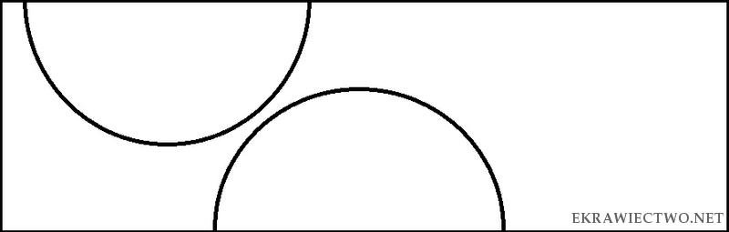

To ja jeszcze dorzucę swoje 3 grosze.
Te połówki koła mogą na siebie "nachodzić". Potrzeba wtedy mniej materiału, im szerszy materiał tym mniej go potrzebujemy. Te części mogą się nawet stykać, bo i tak dokładnie w miejscy styku się powyciągają i będzie trzeba równać ________________________________________________________
