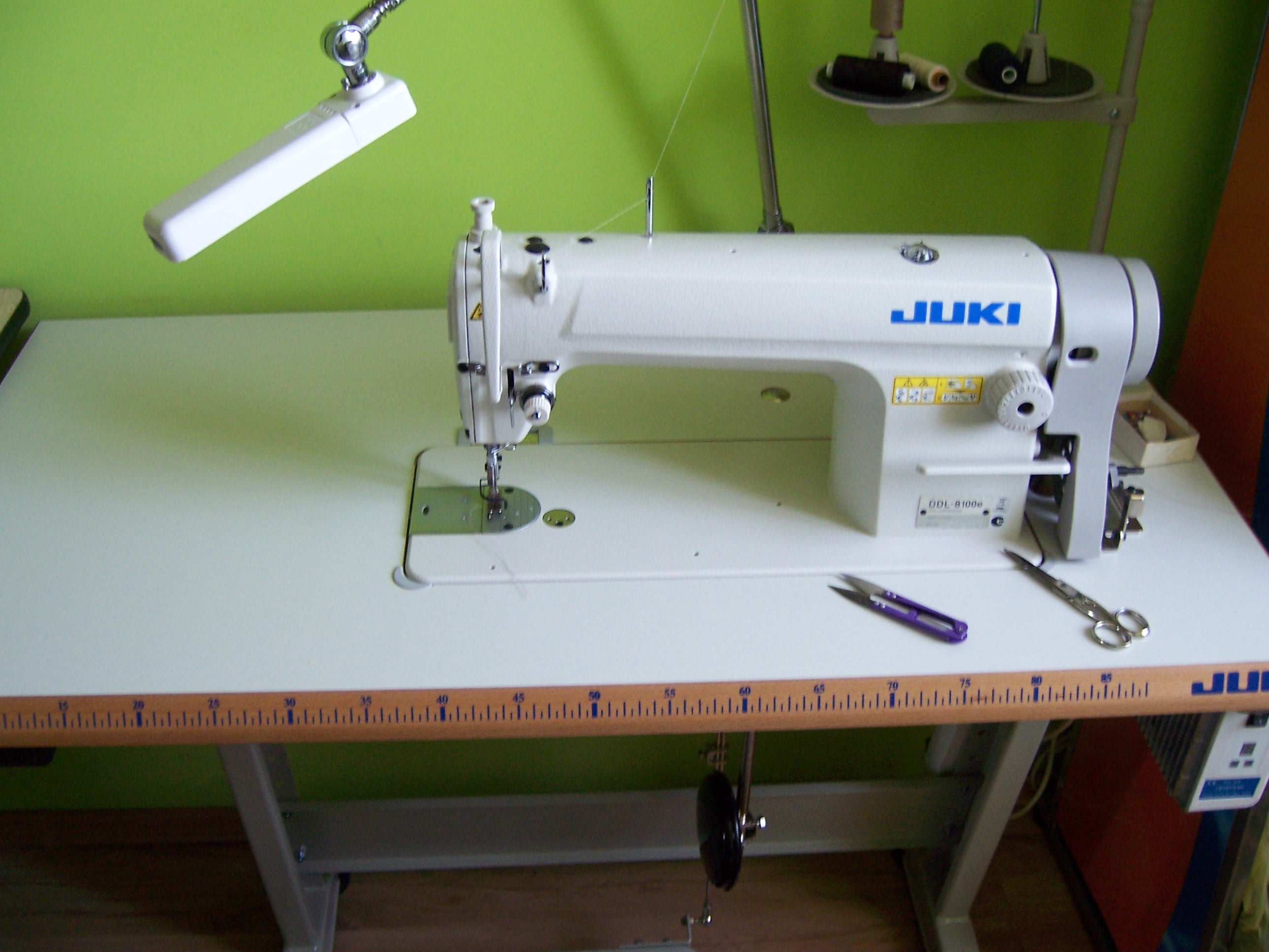

Pobyt w sklepie spowodował jedynie chwilowe zaćmienie umysłu i chęć zastawienia całego dobytku na rzecz hiper maszyny. Rozum powrócił- żadna plastikowa maszyna z wielkim wyświetlaczem i super funkcjami nie zastąpi maszyny z prawdziwego zdarzenia. Idąc za radą znalazłam singera
http://www.ebay.co.uk/itm/Singer-31K15-Industrial-Sewing-Machine-SPECIAL-FOR-LEATHER-MAKING-SHOES-BAGS/281152140828?_trksid=p2047675.m2109&_trkparms ta maszyna na pewno nie przekracza mojego budżetu, jednak nie jest to 500zl tylko 1245zl. Wiec nie wiem czy to okazja?? |
http://www.ebay.co.uk/itm/Singer-Industrial-Sewing-Machine/151117663963?rt=nc&_trksid=p2047675.m1851&_trkparms=aid%3D222002%26algo%3DSIC.FIT%26ao%3D1%26asc%3D286%26meid%3D1282340477706303322%26pid%3D100005%26prg%3D1048%26rk%3D4%26rkt%3D5%26sd%3D281152140828%26
