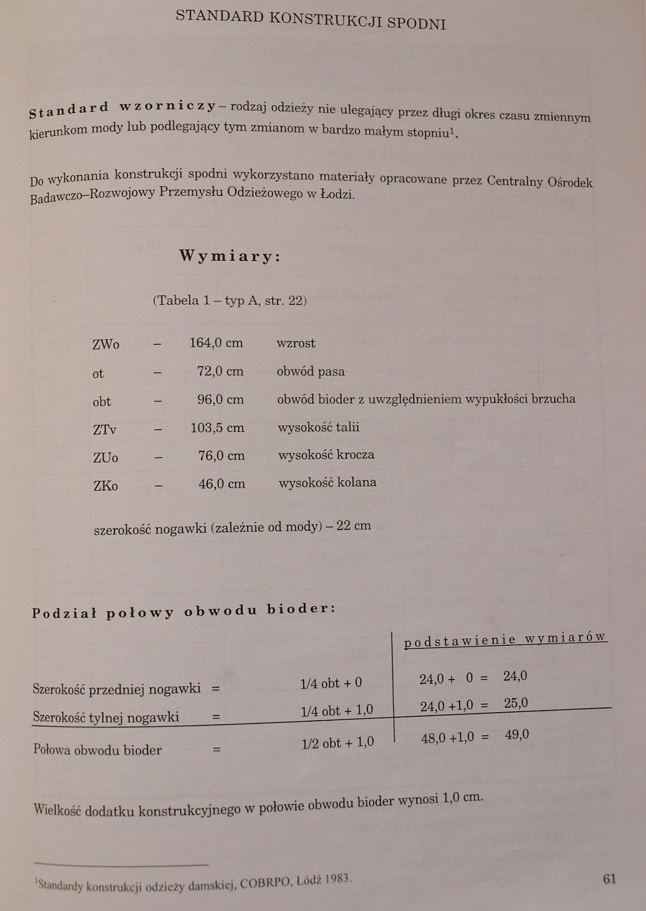

Poniżej wklejam fotki z w/w książki. 1. Potrzebne wymiary do skonstruowania formy spodni damskich (załącznik) --- Ostatnio edytowane 2011-02-23 12:07:17 przez Susanna --- ________________________________________________________
* Susanna szyje - mój blog |

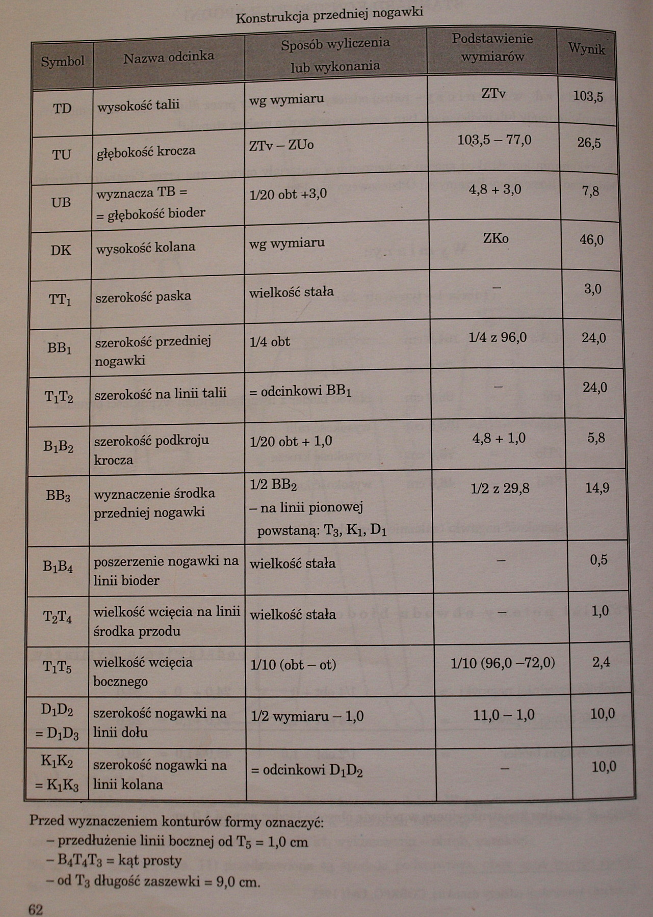

2. Konstrukcja przedniej nogawki (załącznik) ________________________________________________________

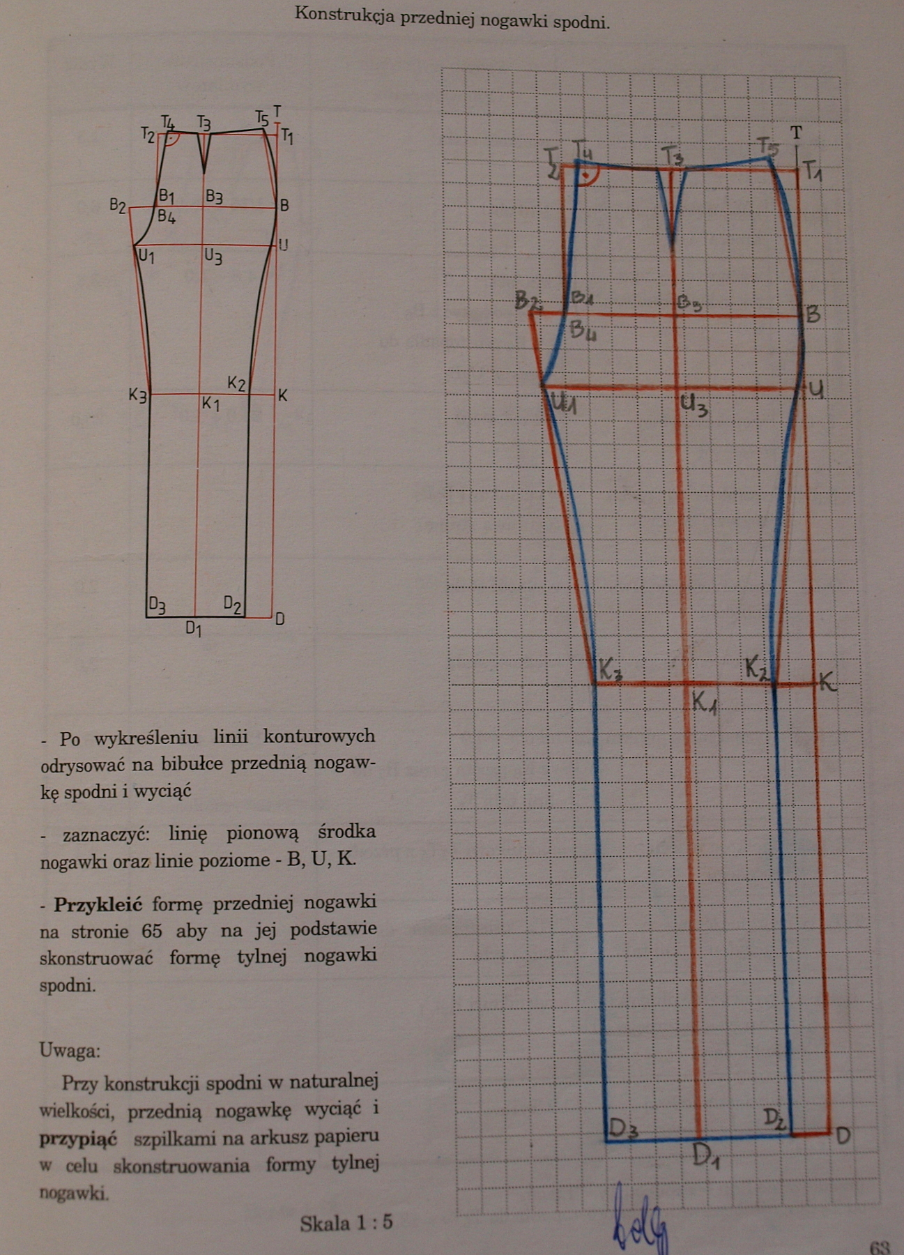

3. Forma nogawki przedniej (załącznik) ________________________________________________________

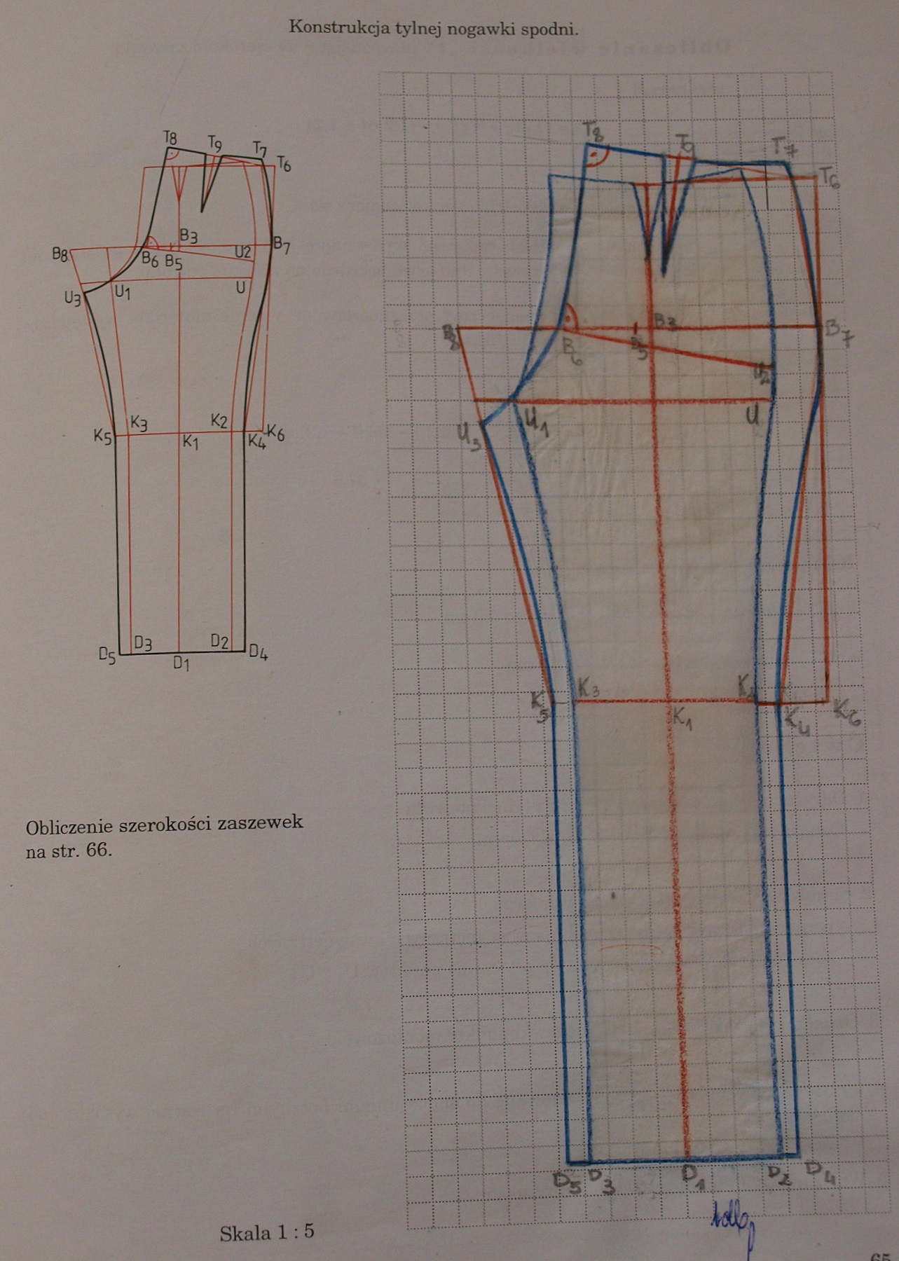

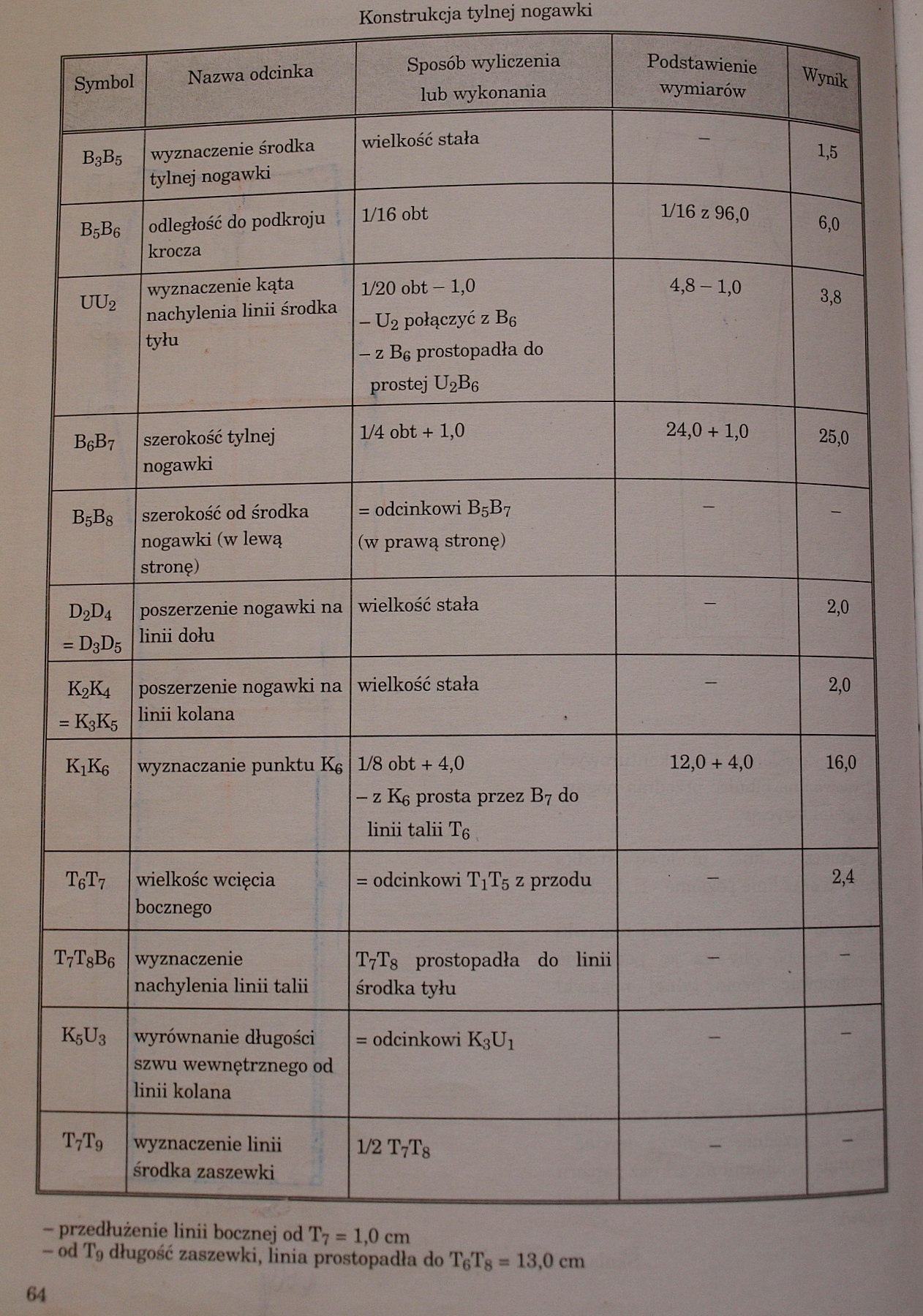

4. Konstrukcja tylnej nogawki (załącznik) ________________________________________________________
5. Forma nogawki tylnej (załącznik) ________________________________________________________
