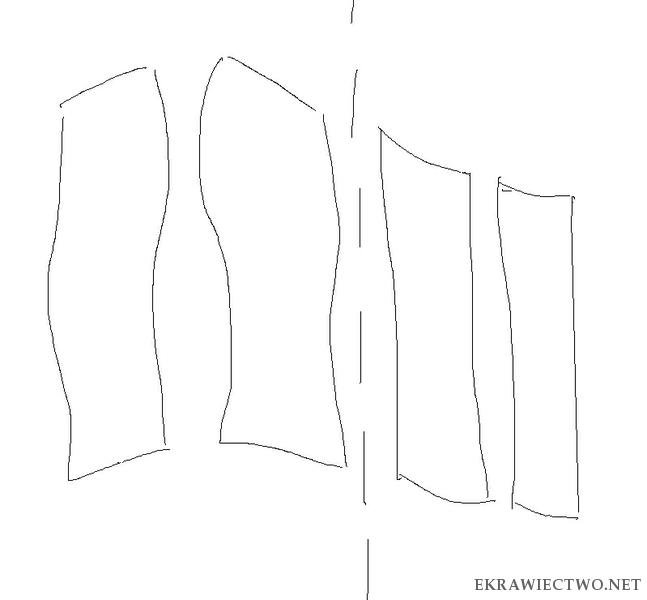

Ten akurat taki, ale szyje w przeróżnych stylistykach:) Oh, to ciekawe, ja szyję tylko usztywniane redukujące. Wklęsłe ciecie środka przodu, tzn. że środkowa linia nie jest prosta tylko wklęsła czy źle rozumiem?
Dobrze rozumiesz - linia cięcia przedniego powinna mieć wklęśnięcie na na wysokości biustu, dzięki czemu układa się jak stanik. Mówię oczywiście o korsarkach bez wyrobionych osobno miseczek, tylko z takimi szwami od dołu do góry.

Tylko coś takiego chyba nie wyjdzie, przy używaniu busku z przodu?
Załączam taki pobieżny szkic tej koncepcji;
naturalnie wklęsłość przedniego środkowego szwu powinna być znacznie mniejsza od wypukłości szwu biegnącego przez szczyt biustu. To na tym pobieżnym rysunku wyszło takie przerysowane.
I przedłużone plecy; też mój patent, bo kiedy siadasz na motocyklu - materiał na plecach się naciąga i ważne narządy są narażone na przewianie.
To dosyć istotne, żeby nerki, jajniki i inne ważne miejsca były jednak osłonięte od wiatru.:)
NO tak... Oczywiście zapomniałem wstawić obrazek...
Jestem zakręcony, jak dom ślimaka... :)
