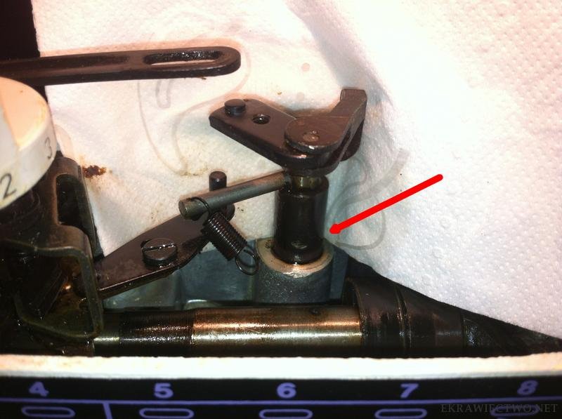

Mam też problem ze zmianą ściegów - nie szyje zyg-zag na żadnym ustawieniu. Nie wiem czy źle ustawiam ścieg, czy może maszyna jest uszkodzona.

Udało mi się zdobyć oryginalną instrukcję :)
Jeśli chodzi o brak ściegów to problem też udało mi się rozwiązać.
Po zdjęciu górnej pokrywy starałem się zlokalizować co odpowiada za ten ścieg.
Okazało się, że sprężyna nie miała siły ściągać ramienia przesuwającego igielnicę, powodem był brak użytkowania i smar tak się zastał że niemal zakleił walec z ramieniem (nie wiem jak się to fachowo nazywa).
http://ekrawiectwo.net/site_media/media/images/5407/24658.JPG.800x600_q85.jpg
Po wymontowaniu, oczyszczeniu i nasmarowaniu zyg-zak śmiga aż miło.
