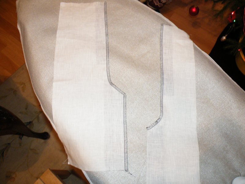

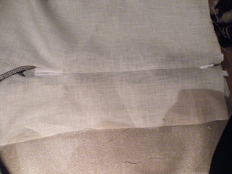

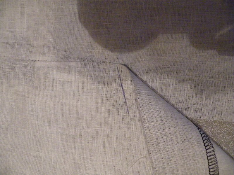

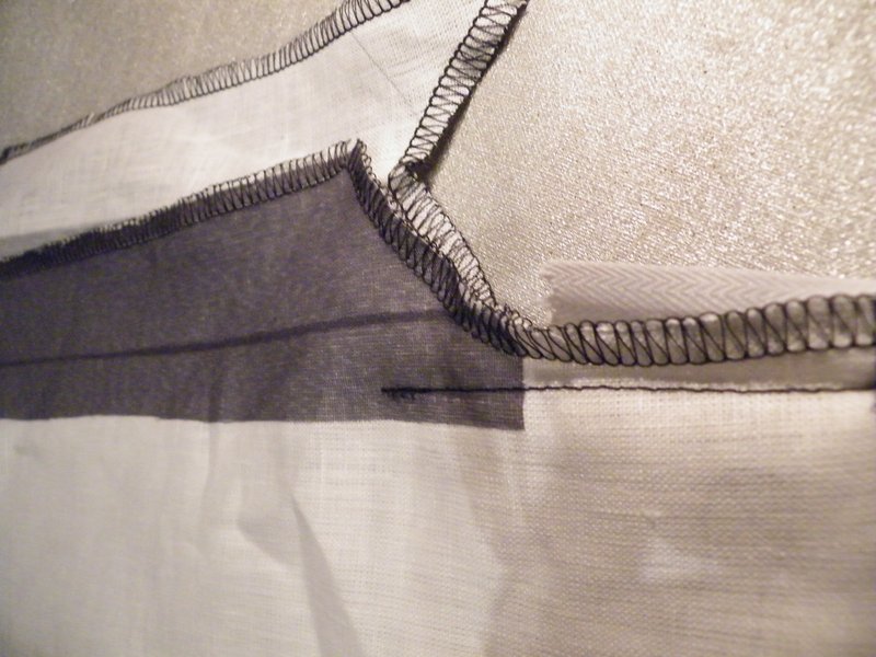

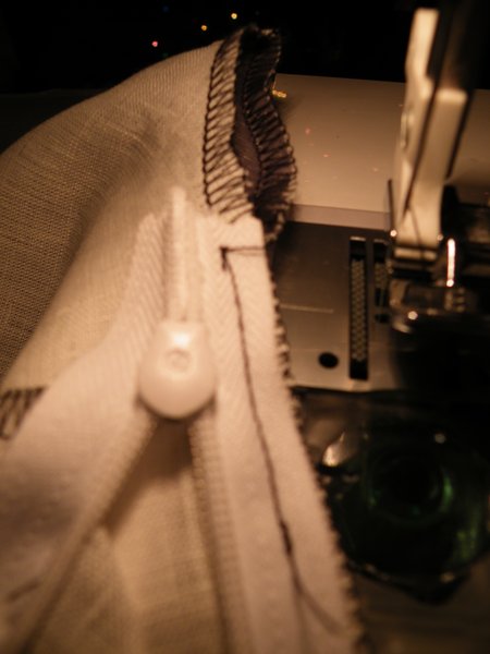

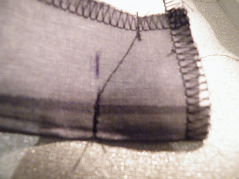

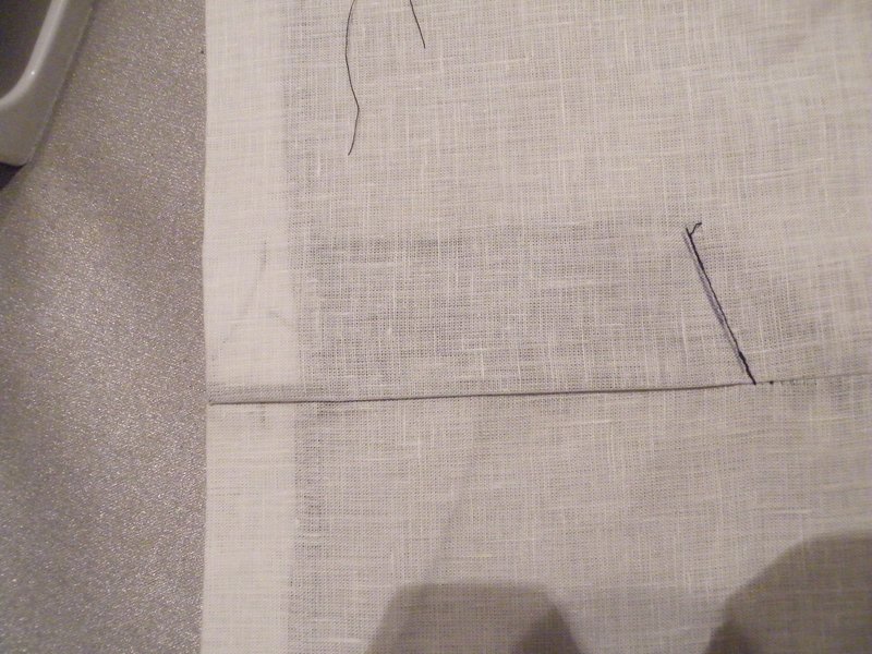

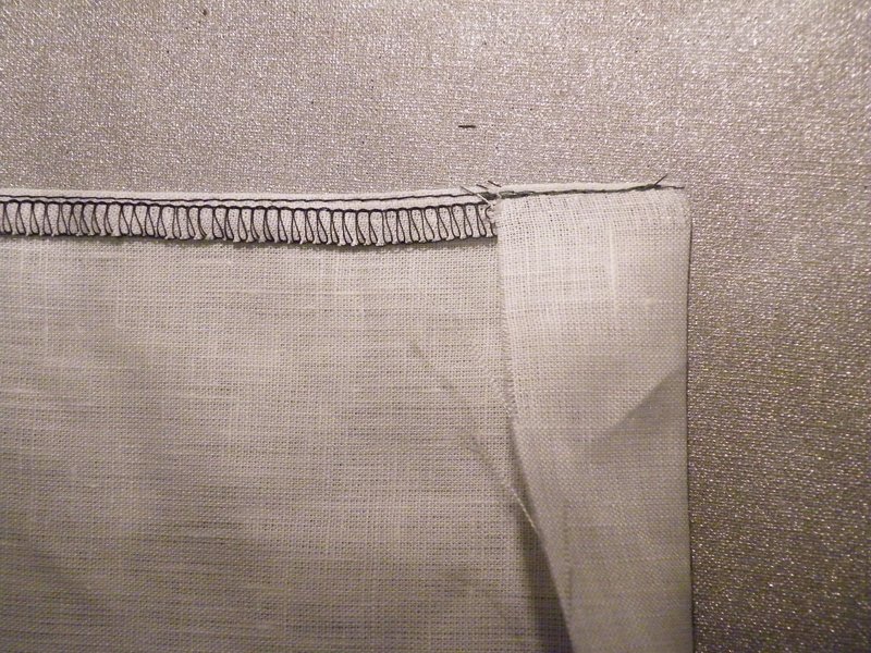

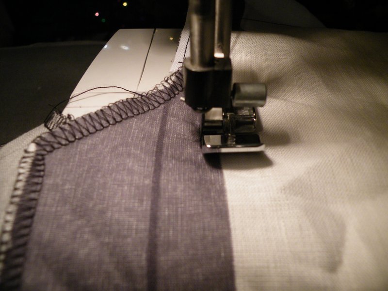

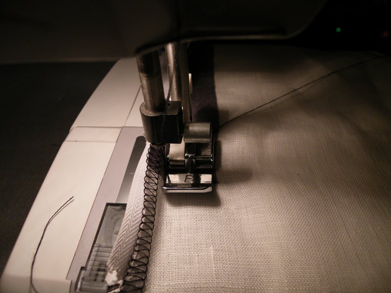

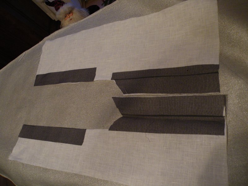

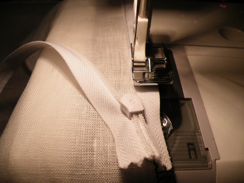

1.Przygotowałam razem z rozporkiem ,zrobiłam obydwa rozporki zawijane bo tak lubię i dodatkowo chyba jest estetyczniej .Podklejam pod zamek i rozporki flizeliną .
2.Obrzuciłam i zaprasowałam .

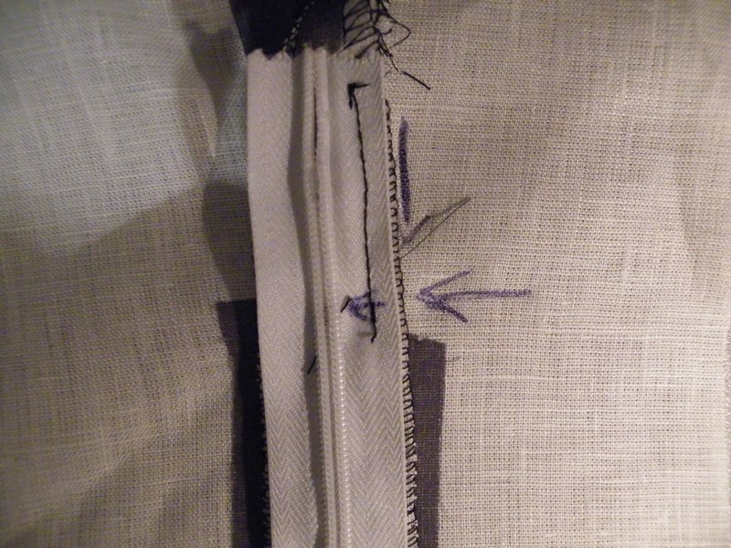

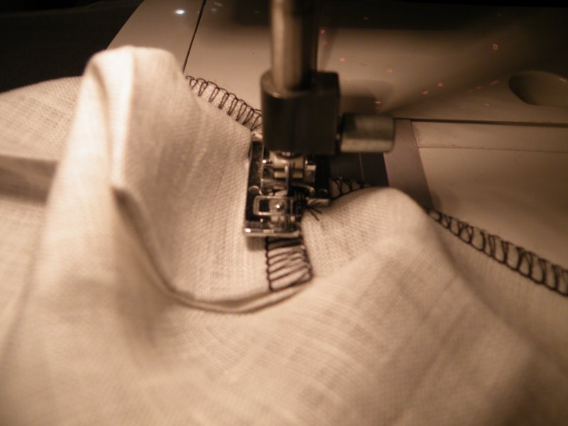

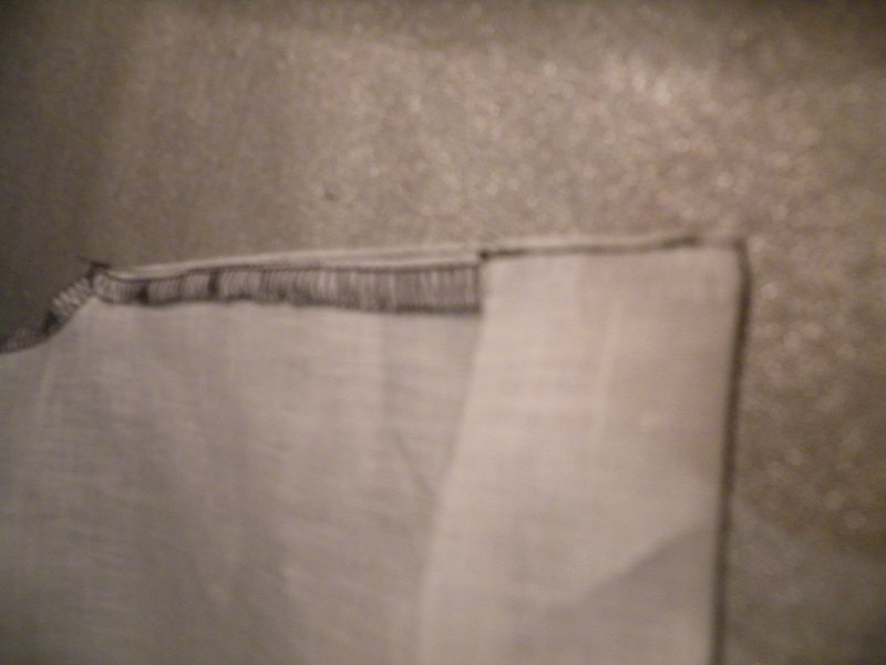

3.Zmierzyłam zamek i zaznaczyłam długość,można też doszyć pierwszą część zamka a drugą odmierzyć i dołożyć zamek (końcówkę)do zaznaczenie .

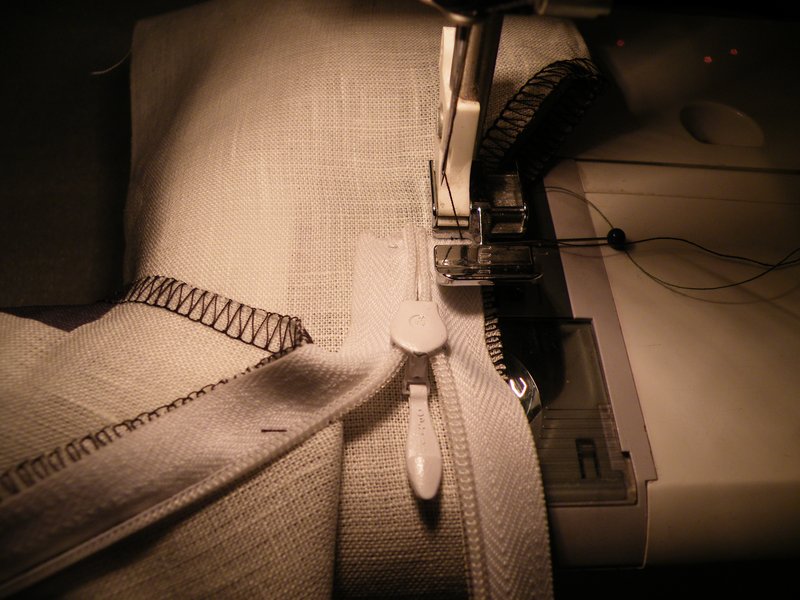

Pierwszą część szyję od góry ,odchylam zamek i szyję na pół stopce ,kończę mniej więcej 3cm od dołu zamka .

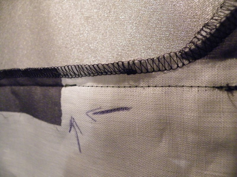

4.Następnie szyję od dołu ,przykładam do zaznaczenia końca zamka ,pierwszej części.
Kiedy zaznaczamy przed wszyciem zamka ,czasami możemy skończyć przed zaznaczeniem ,lub za zaznaczeniem .
Taką samą odległość przybieramy przy wszyciu drugiej części .

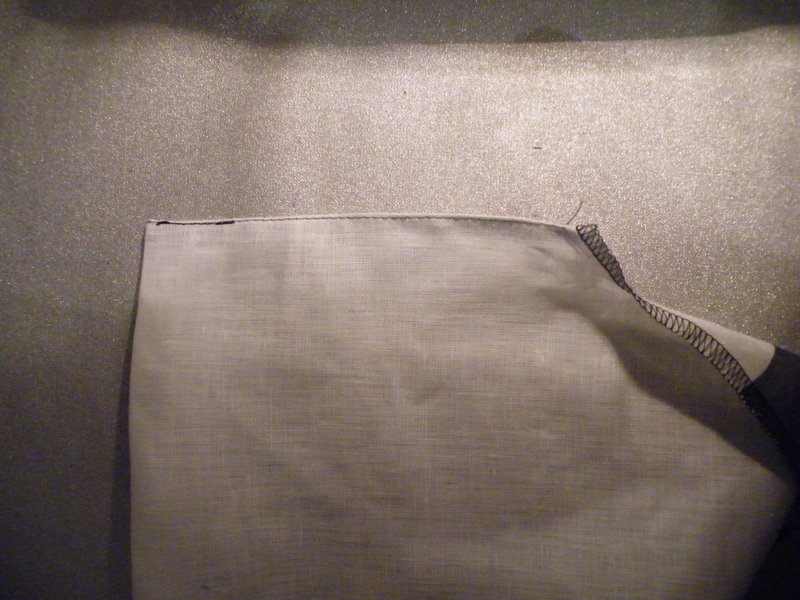

Mocuję sobie kawałek tego zamka .Następnie odchylam zamek i zaczynam tam docelowe szycie .
Pamiętać należy że zawsze naddajemy raczej delikatnie zamek nie tkaninę ,bo potem może nieciekawie wyglądać .
Z reguły ,bo są tkaniny które co byśmy nie robiły (robili) * to i tak nadda się tkanina .
Ale żelazko załatwia wiele .

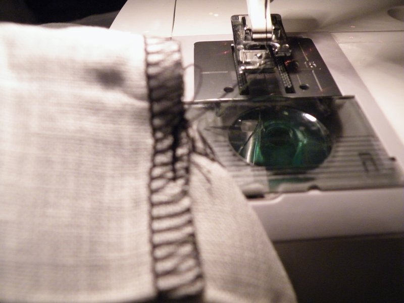

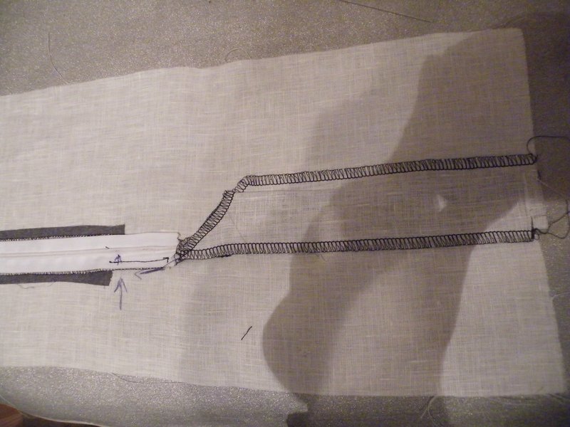

5.Mocuję od góry w dół ,zszywam szewek ,mocuje.Przeprasowuje zakłady rozporka.
6.Mocuje rozporek .

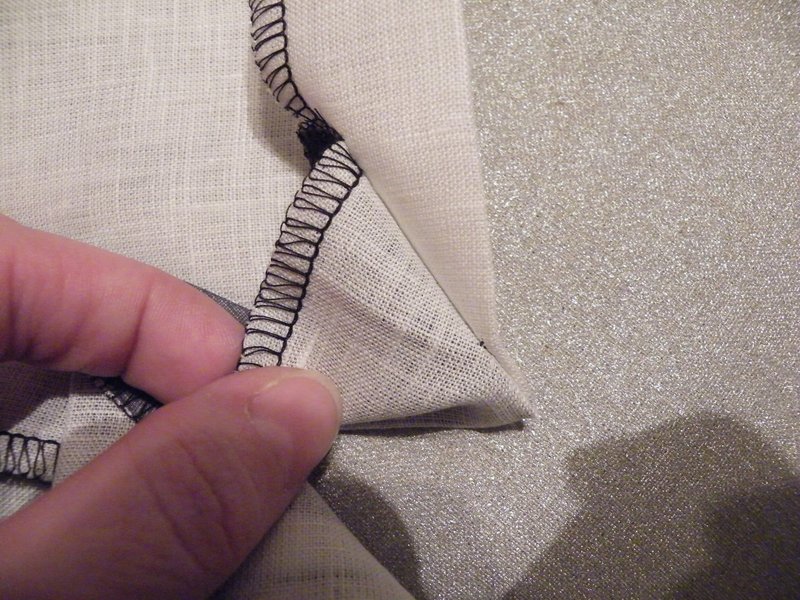

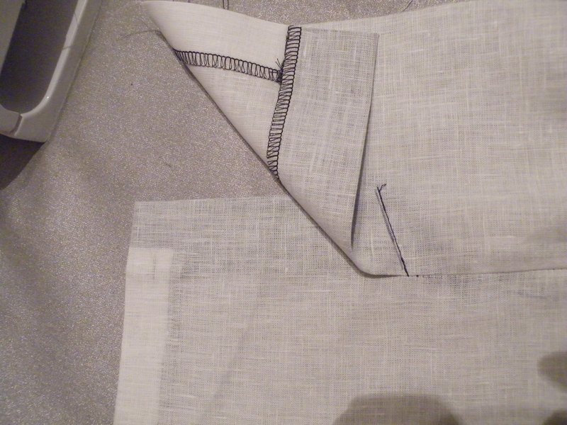

7.Odszywam rozporki ,nie szyję ich równo .Szyję kawałek prosto ,potem jadę w dół ,tworzy się taka ślepa zakładka ,po to by ewentualnie coś jeszcze naprostować i tworzy się luz, by nie ciągnęła tkanina i rozporek .
8Zaprasowuję odszycia ,rozporek i dół .Robię też mocowania ,po upewnieniu się że wszystko gra .
To chyba wszystko ,trochę przerażające jak na to patrzę co napisałam ,ale w gruncie rzeczy proste .
Kiedyś wszywałam zamek po odszycie wszystkiego ,ale miałam problemu z dupkami na dole zamka ,teraz już się z tym problemem nie motam .

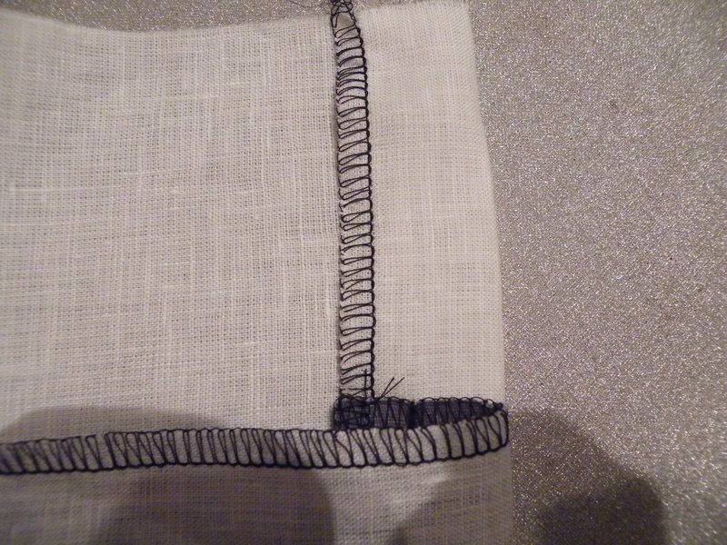

Na końcu z nie obrzuconym dołem wersja spodniego rozporka bez zakładu.

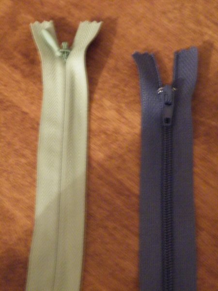

Bardzo prosty aczkolwiek szczegółowy opis, super migotko że zamieściłaś coś takiego ostatnio sie zastanawiałam jak sie wszywa zamek kryty, zastanamawiam sie też czym sie rózni zamek zwykły od krytego czy to są poprostu te same zamki tylko rózne metody wszywania...

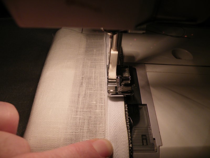

Można sobie troszeczkę pomóc stopką do wszywania zamków krytych, kosztuje niecałe 10 zł w każdej pasmanterii.
Ja wszywam zamek do zszytych razem kawałków.
Dziękuje .
Są to różne zamki .Różnica w ich wszyciu polega na tym ,że zwykły zamek stebnujesz po wierzchu na ok 0,5 cm
Po lewej zamek kryty ,po prawej zwykły .
Blanko ,nie inaczej jeśli chodzi o stopkę .Ta na której wszywam ten zamek jest właśnie taka .
Z tym że rodzajów stopek jest kilka .Zależy od modelu maszyny .
"Nadzieja ma skrzydła ,przysiada w duszy i śpiewa pieśń bez słów "
Migotko stopka do wszywania zamka krytego sama odsuwa sobie spiralę zamka. Miałam do czynienia z trzema różnymi do różnych maszyn i wszystkie wyglądały bardzo podobnie. .
przykład jednej z nich.
