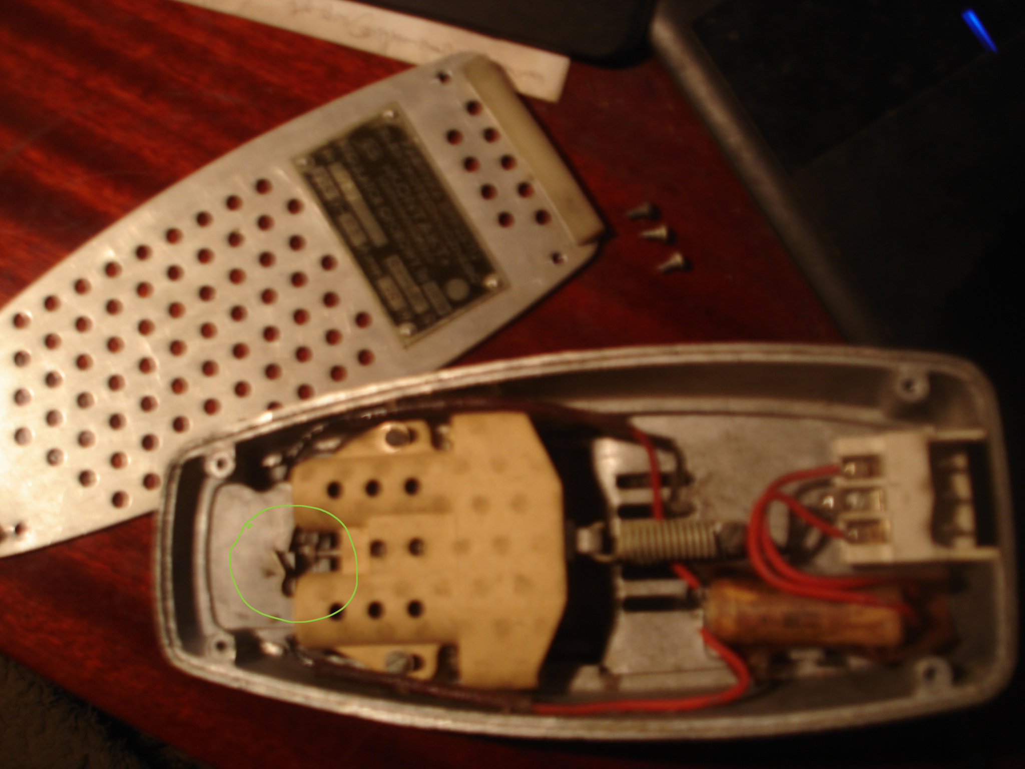

Jeśli maszyna ma już swoje lata i była skonstruowana przed szerokim zastosowaniem tyrystorów, to możesz mieć do czynienia z taką przypadłością, jaka spotkała także moją zabytkową Wifamę.
Zdjęcie ciut niewyraźne, bo światło kiepskie o tej porze, ale kiedy się przyjrzysz - możesz dostrzec clue problemu;
otóż prędkością szycia zawiaduje solenoid, czyli cewka nawinięta na trzpień zakończony grzybkiem. Na zdjęciu cały zestaw oporowy jest ukryty w ceramicznej obudowie, ale widać końcówkę trzpienia z grzybkiem i dwie zworki, które przewodzą "na skróty", z pominięciem solenoidu, kiedy naciśniesz pedał do końca (zakreślone na zielono). W ten sposób oszczędza się energię.
Metal, wskutek "zmęczenia materiału", z czasem traci swoją sprężystość i właśnie te zworki potrafią się nie rozstąpić po zwolnieniu nacisku na pedał, a wtedy silnik zapyla na maksa. Trzeba je po prostu ręcznie rozgiąć troszkę, ale ostrożnie, by się nie złamały.
Co do bębenka - proponuję oczyścić tulejki szpulek i może przetrzeć olejem króciec przewijarki, ponieważ z latami mogło się tam nagromadzić sporo brudków, które powodują to zacinanie.

Dziękuję za rzeczową informację, popartą materiałem zdjęciowym:) Ja niestety nie za bardzo znam się na wnętrznościach maszyny. Ale dużo piszesz o tym, że coś mogło ulec zniszczeniu z powodu upływu lat. A moja maszyna jest nowiutka. No, ma już miesiąc, ale jestem jej pierwszą właścicielką... Ale może te cuda uległy zniszczeniu w transporcie?
Aaaa, jeśli maszyna jest nowiutka, to w ogóle nie stosuje się do niej żadne z moich spostrzeżeń...
Na tych nowoczesnych to ja się kompletnie nie wyznaję (tzn. jeszcze żadnej nie rozbebeszyłem) :)
1. maszyny zasadniczej
2. maszynisty
Ja też jeszcze nie robiłam takich operacji. Jak dowiem się czegoś na temat tego tajemniczego zachowania to podzielę się diagnozą:)
Aktualizuję, na wypadek, gdyby komuś jeszcze przytrafił się taki problem - w maszynie konieczna była wymiana skrzyneczki sterująca, że tak się po laicku wyrażę. Podobno elektronika nawaliła. Teraz już działa bez zarzutu. Ale podobno taki problem to niezwykła rzadkość- szkoda, że nie mam takiego szczęścia w totolotku, jak mam w awariach sprzętu;)
