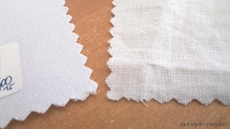

Możecie polecić jakiś dobry materiał zasłaniający biały? Co wybrać, żeby dobrze się prało, prasowało i ładnie układało ??
Mam takie materiały jak w załączeniu próbkę poliestru i bawełny oraz zdjęcie rolety wykonanej z "jakiegoś" materiału, który chciałabym mieć ale nie znam nazwy http://ekrawiectwo.net/site_media/var/sphene/sphwiki/attachment/2015/07/02/roleta20rzymska20model20-20fiszbiny20przC3B3d.jpg |
Szyłam roletę z grubej bawełny, ale była nieco sztywnawa. Kolejną roletę już szyłam z tkaniny zasłonowej poliestrowej. Miała fakturę jak worek jutowy. Najlepiej śmignąć do sklepu z tkaninami zasłonowymi i macać. Jest teraz tyle rodzajów tkanin poliestrowych, o tak różnych właściwościach że trudno określić co by to miało być. ________________________________________________________
kupiłam bawełnę uszyłam moje pierwsze rolety rzymskie ale z materiału jestem średnio zadowolona..
