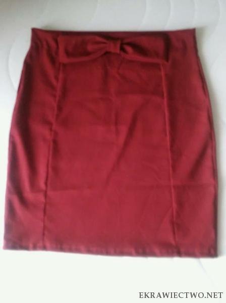

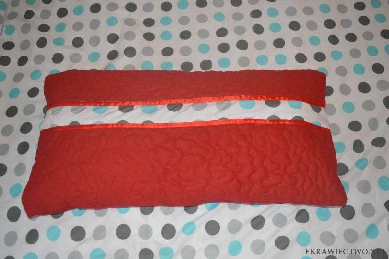

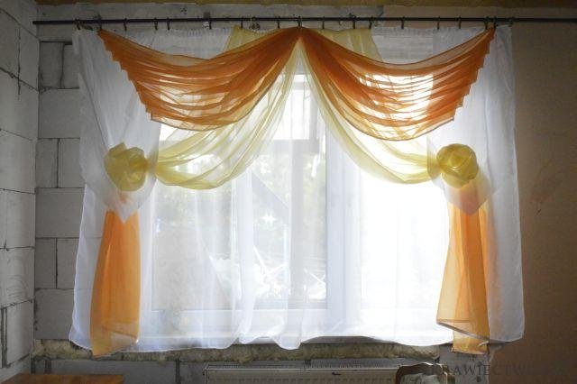

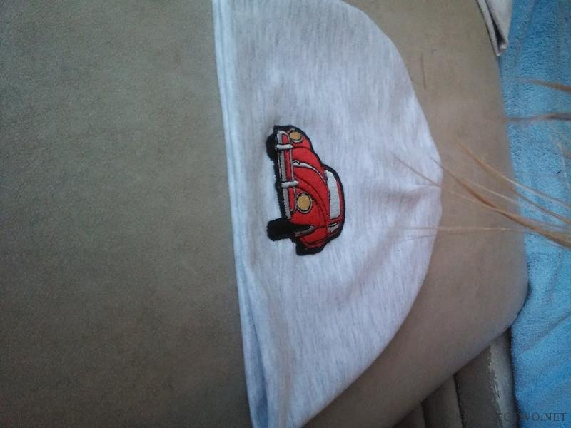

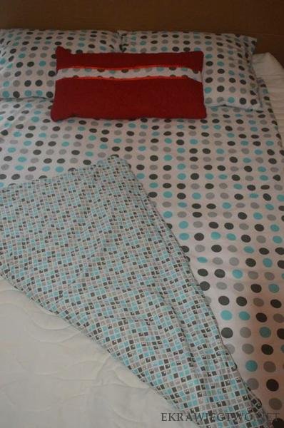

Witam, łucznik nie szyje ciuchutko, jest troche głośna ale sąsiadów nie obudzi bo mieszkam w domu jednorodzinnym wiec o to nie mam co się martwić, natomiast z pewnością obudzi moje dzieci. A co do mojego szycia to hmm.. wstawiam kilka fotek od razu uprzedzam ze ja się wciąż uczę Także moje wyroby nie są idealne Co do firanki to chcialabym uszyc krótką ale niestety nie mogę ze względu na to ze mam papużkę nimfe która jest bardzo zaprzyjaźniona z nami i czesto lata, więc okno z krótką firnaką była by dla niej śmiertelna.
Migotka, pięknie szyjesz, naprawdę. Firanka jest przecudna, taka romantyczna. Na "normalnej" ścianie będzie wyglądała bajkowo. No a jeśli sama wymyśliłaś sposób jej upięcia - to jesteś mistrz, po prostu mistrz. Spódniczka z kokardą też bardzo ładna. No i ten lot trzmiela - sama "latałaś"? Ponoć łatwo się to szyje, spróbowałam ale niezbyt ładnie mi wychodziło. Chyba trzeba mieć wprawę. Gratuluję Migotko
U mnie jest remont i zalozylam ja by tylko przymierzyc i przy okazji foto poszlo jeszcze uszylam spodnie.dla synka szerokie w kroku synek je uwielbia a mama dumna jest. Ogolnie jestem samoukiem. Co do pikowania to jest to niesamowicie fajna zabawa spodniczka moze nie wyglada ale bardzo fajnie sie nia nosi. Duuuuużo czasu mi z nia zajelo ale jakos poszlam. Kiedys sasiatka mi powiedziala ze jak sie umie szyc to trzeba nauczyc sie pruć i to jest zasada ktorej sie trzymam. Ciagle sie ucze. Za dwa tyg ide na wesele i chce sprowac uszyc sobie sukienke. Powiem tak ciezko mi jest szyc gdyz w domu mam synka malego psotnika i jak to przy dzieciach .. mamo pic mamo siusiu pozdrawiam.

Niesamowity ten dodatek do hipotetycznych kosztów remontu (panie pominęły rozwalone przez czas i okoliczności futryny... rozumiecie o co chodzi.O koncentrację na temacie, bo na remontach nie znały się kompletnie) kosztuje w Obi czy Conforamie ok. 20 zł. w proszku gipsowym, i doświadczony tynkarz/ murarz dokonuje tego przez góra dwie - trzy godziny, jako że nie jest to zbyt rozległe, a tynki muszą się zeschnąć. Myślałam że padnę ze śmiechu, ale ze stresu przestałam sprzedawać cokolwiek. Policzono koszty "remontu" jako 1000 zł. ze metr na mieszkanie czynszowe, z wszelkimi wygodami. Nie wiem, ile w takim razie sugerują sprzedając prosto od dewelopera, bo ci mają niekiedy mieszkania w stanie surowym. Lot trzmiela wg. filmiku z tutków powyżej o stopkach hafciarskich, jakłuczniku, mam w planie ćwiczyć dopiero dzisiaj. Używasz pono tamborka. A ja (i bercia chyba też) mam specjalny ścieg dekor. który podobnie wygląda. Może da się z nim coś zrobić? Może Migotka zdradzi nam szczegóły? Takie pikowanie pięknie wygląda, jedyne co widziałam piękniejsze, to "lot trzmiela" w wersji koralikowej, na jednym z tutków. Natychmiast zakupiłam odpowiednią stopkę do overlocka i ...doznałam szoku, bo tego w wersji " owadziej" nie dało się użyć. Panie z Anglii miały zresztą "normalną" maszynę, i - dziwną stopkę "z tunelem" z boku. SKĄD? I jak one to robią? JA TEŻ TAK CHCĘ!!! ________________________________________________________
Wiesz co u mnie remont robi maz bo ma firme budowlana ale niestety brak czasu... tak wiec ptzyjdzie ten czas kiedy zrobi a co do pikowania to uzylam zwyklej stopki do pikowania i material przesuwalam sobie jak chcialam . Z poczatku ciezko bylo ale pozniej jakos szlo...
