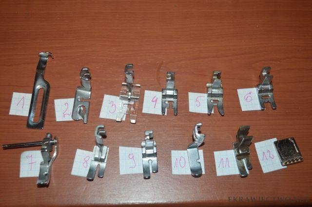

Witam, od niedawna zaczynam przygodę z maszyna łucznik 466. Mam kilka stopek po mamie i nie mam pojecia do czego one służa. Bardzo proszę o pomoc. Przy nr.1 oraz 12 nie wiem co to jest i jak to mozna uzywac:) Bardzo dziękuje za pomoc.

Witam,
Mam nadzieję, że dobrze rozpoznałam przynajmniej tych kilka:
1. linijka, pozwala szyć w stałej odległości od brzegu - powinna być też śrubka do przykręcenia linijki
2. stopka do podwijania (zawijania)
3. stopka do obrzucania dziurek na guzik; może też być to stopka do aplikacji
4. ?
5. ?
6. ?
7. stopka do zamków, może służyć do równego stębnowania od brzegu, pomaga w tym wysuwana linijka
8. stopka do szycia prostego (stębnowania)
9. stopka do szycia prostego
10. stopka do zamków
11. stopka do szycia prostego
12. ?
Ważne przy rozpoznawaniu stopek jest również spodnia strona.
Przy numerze 4, 7 i 9 zastanawiam się, czy na pewno pasują do Łucznika 466, nie są za niskie? Trudno mi ocenić ich wysokość. A numeru 12 w ogóle nie kojarzę do czego może być?
--- Ostatnio edytowane 2016-11-23 18:11:08 przez Fides ---
Numer 11 wydaje się być od maszyny przemysłowej.
Prawie taka sama jest w moim stareńkim Pffafie z nożnym napędem.
Bardzo dziękuje za podpowiedzi :) Niktórych stopek nie moge zamontowac poniewaz są albo za wysokie albo za niskie;/ probowałam ostatnio użyc stoki do podwijania to materiał mi nie chciał wchodzic w tego zawijasa na stopce. Albo być moze ja coś zle zrobiłam.
--- Ostatnio edytowane 2017-01-27 19:19:08 przez justyna12368 ---
Ale wsadziłaś tam na początku kawałek materiału? :)
tak wsadziłam muszę sprobować lamówke tam wsadzic :)
Witam, a czy nr 4 nie jest do ściegu satynowego a 5 i 6 do pikowania? tak podejrzewam - mam Łucznika 466 od ponad 30 lat ale nie miałam i nie mam tylu stopek. Życzę zaprzyjaźnienia się z Łucznikiem 466 - to bardzo dobra maszyna, warta przyjaźni:):)

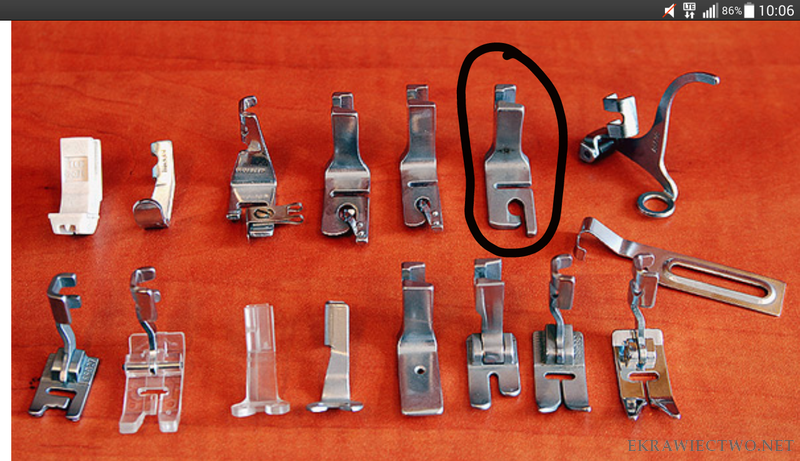

A czy ktoś wie do czego służy ta stopka zakreślona?

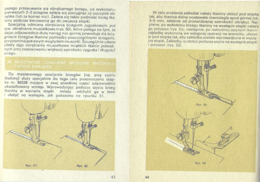

Stopka numer 86338 - w sklepach internetowych znalazłam pod nazwą: "stopka do zakładek". W załączniku znajdziesz opis użycia tej stopki (z instrukcji Łucznika 451).
(Poprawiłam trochę jakość skanu).
