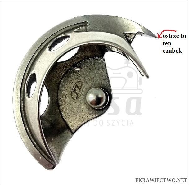

Proszę zdjąć pierścień dociskowy i zobaczyć, jak daleko jest ostrze chwytacza od igły (zdjęcie chwytacza w załączniku). Igła teraz jest w dolnym położeniu, kręcąc do siebie kołem zamachowym spowoduje Pani jej podniesienie i zanim znajdzie się nad płytką ściegową, ostrze chwytacza powinno złapać pętelkę z nitki. Czasami uda się chwytaczowi złapać pierwszą pętelkę, a następnych już nie.

chwytacz wahadłowy ostrze czubek
