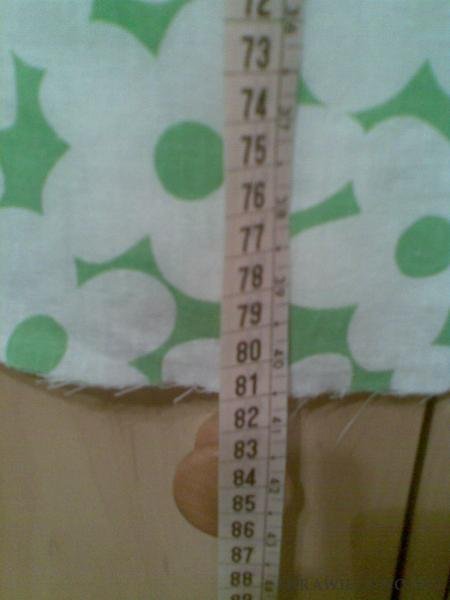

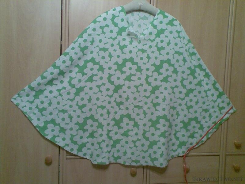

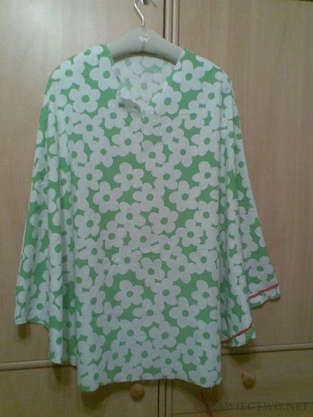

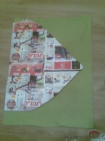

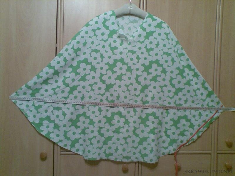

Benedek, dzięki za cenną informację. Już trochę pokombinowałam - czyli wycięłam z papieru formę która zmieści się na Twoim materiale. Zaraz w ruch pójdzie stara poszwa. Dam znać jaki będzie rezultat. Trzymaj kciuki:):) No to jestem z powrotem. Benedek, śmiem twierdzić że materiału masz w sam raz. Na trzecim zdjęciu widać formę (1/2 przodu/tyłu) rozłożoną na powierzchni równej połowie długości Twojego materiału złożonego na pół. Forma w najszerszym miejscu ma 62,5cm, długość 81,5cm. Pelerynka na mnie w sam raz. Może nawet sobie uszyję?
--- Ostatnio edytowane 2022-01-03 18:47:49 przez jakłucznik ---
--- Ostatnio edytowane 2022-01-03 20:56:38 przez jakłucznik --- A, jeszcze ta czerwona krecha - o tyle można skrócić ten czubek, wtedy pelerynka będzie miała troszkę krótsze "rękawy" a jej szerokość leciutko się zmniejszy - czyli będzie to nie 62,5cm a np.61.

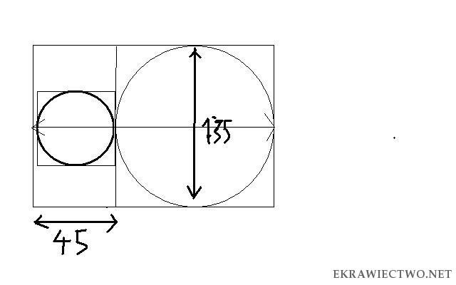

z 45 cm czyli prawie że pół metra to ci spoko wyjdzie jeszcze i kapturek, tylko doczepiany :figielek:, zresztą,kombinuj jak chcesz z doszywanym przodem bo tak czy inaczej przeważnie nikt tego nie szyje z jednego kawałka.
Ale- zmierzyłam teraz te miary o których piszesz -i:
185cm długość - szer.mat 140cm(standard)- (1-1,5-2)= 45cm podwinięcia,starczy spoko i na kapturek materiału,żeńska głowa ma akurat z 45cm długości od szyi + lamówki, bo musisz jakoś zakończyć, chyba że znów chcesz podwijać? To po 0,5 cm jedno... przynajmniej ja tak szyję, na ogół, jeśli się nie spieszę bardzo-miara akurat wychodzi jak złoto, moim zdaniem.
Zmierzyłam kapturek przy okazji swój własny, bo był ostrożnie szyty, wiec dostosowywany był od tyłu, bo dodatek i lamowanie było z innego dzinsu+futherko - te 45 cm powinno starczyć na manipulacje.
Ciekawe, jak Łuczniczce wyjdzie z tego półklosza, bo moim zdaniem nawet i z poełnego koła wyjdzie materiał bez zająknięcia.
Koma, ale jeśli dobrze liczę to z koła o średnicy 135cm wyjdzie poncho o długości plus minus 60cm. Bo przecież trzeba w nim zrobić podkrój szyi/otwór na głowę, czyli od 135cm trzeba odjąć jakieś 13-14cm. Benedkowa "Nosicielka" - jak napisał - mierzy sobie prawie 170cm, to takie poncho raczej odpada. Mój egzemplarz próbny z poszwy sięga mi mniej więcej do połowy uda, no ale ja jestem niższa. Jak mówi porzekadło - "metr pięćdziesiąt w kapeluszu":):)

Nie ma rady, Benedek, trzeba albo szyć jak myśleliśmy z prostokąta, ale to gupota, bo kobiety wzrost jak mówiłeś to jakieś 168 w kapeluszu ->169-140=29cm na nogi - hmmm...to nawet by i pasowało :rotfl:
