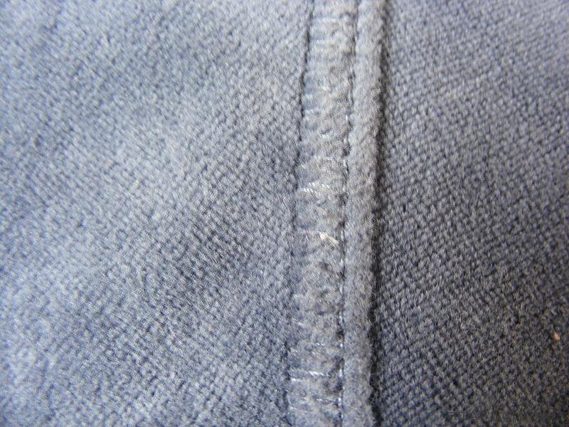

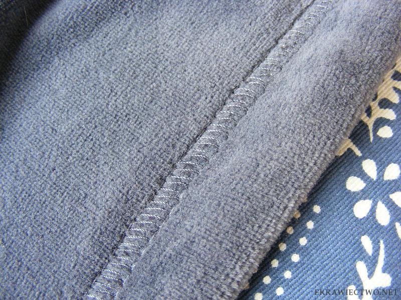

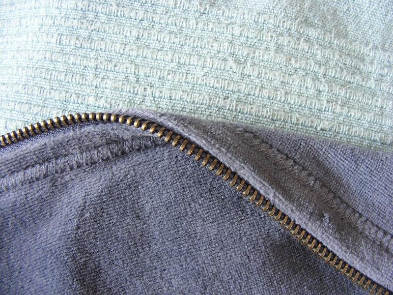

Tak w ogóle to mam bluzę obszytą ściegiem, który z wierzchu i od spodu ma drabinkę, jest użyty m.in. do "przestębnowania" z wierzchu suwaka. To która maszyna mi coś takiego uszyje? ________________________________________________________
5-cio nitkowy overlock ma ścieg drabinkowy. ________________________________________________________

Zrobiłam zdjęcia Przyznam, że taki sposób wykańczania ubrań sportowych/casualowych ogromnie mi się spodobał. Jeśli robi to owerlok 5-nitkowy to odpuszczę sobie lidlowski i będę dalej marzyć ... ________________________________________________________
Tak, to jest chyba ten ścieg. Czeremcha może potwierdzić bo ma 5-cio nitkowego overlocka. ________________________________________________________

do takiego ściegu potrzebny jest overlock 5-nitkowy z funkcją kapówki ,normalny ścieg drabinkowy ma dolny przeplot ,kapówka ma dolny i górny przeplot , cena ok.3500 za Janome albo Elnę ,w Czechach może być dużo taniej

ścieg drabinkowy z dolnym przeplotem :na górze dwie równoległe stębnówki pod spodem dwa równoległe łańcuszki, między nimi poprzeczny przeplot ,
ścieg drabinkowy z górnym i dolnym przeplotem: na górze dwie równoległe stębnówki między nimi poprzeczny przeplot pod spodem dwa równoległe łańcuszki między nimi poprzeczny przeplot, oba ściegi dwuigłowe kapówka ma dodatkowy prowadnik nici mocowany obok igieł,który porusza się jak wahadło i układa nitkę przed igłami ,przez co wiąże ścieg tak jak na zdjęciu wyżej ten overlock za niecałe 2000,00 to typowy fajny cover ,overlock 5-nitkowy + 2 i 3 -igłowy scieg drabinkowy z dolnym przeplotem /renderka/ nazwy kapówka i renderka mogą mi się mylić ,być może przypisałam im cechy na odwrót --- Ostatnio edytowane 2011-07-14 23:34:48 przez zanetta --- |
