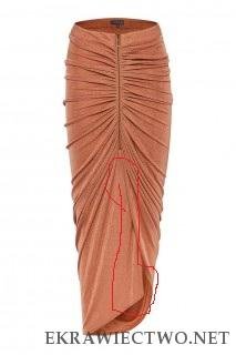

Patrzę na te zakładki z lewej i prawej, ta część od lewej dziwna jest, bo sporo jej wystaje na wysokości zamka, to gdzie to jest przyczepione pod spodem?
Oj myślałam,że nie znajdę tego wątku. Kochani, mam już na materiale roboczym tą spódnicę, ale nie mogę rozgryźć jak ten wolny koniec jest zamocowany,że sobie zwisa swobodnie. Zostawiłam pod spodem więcej materiału, żeby go pod pasek podłożyć, ale nie bardzo swobodnie leży w tej części dolnej zaznaczonej na czerwono. Po prostu się robi marszczenie.I tak dziwnie, bo to co pod zamek dałam na lewej stronie, to przełożyłam na prawą :/ Obcięłam ten kawałek co przełożyłam pod spodem na prawo i już się tak nie układa jak na zdjęciu. Może materiał za cienki wybrałam na roboczy i dlatego tak się marszczy. Ktoś ma jakiś pomysł?

Podszewka sięgająca końca zamka. I do tej podszewki przymocowana górna część swobodnie zwisającego końca. Może tak to zrobić?
Spróbuję bez podszewki. Dziękuję Czeremcho.

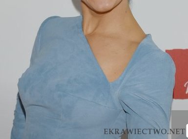

Spodobał mi się dekolt jednej z naszych celebrytek, a dziś podobny widzę u jednej z dziennikarek. Czy spotkałyście się gdzieś w burdzie z takim dekoltem? Jak ewentualnie przerobić ten wykrójsamodzielnie?
Mogę sobie tak po prostu przeciąć?
I co z odszyciem? Jak je zrobić?
No i z której strony powinien być szpic dekoltu?
Myślałam szyć z dzianiny podobnej do punto.

Można przeciąć wykrój, ale musisz się liczyć z tym, że trzeba będzie ingerować w obie linie nowego dekoltu. Muszą być krótsze niż to wyniknie z prostego wyrysowania nowego dekoltu. Zwłaszcza ta dłuższa z linii - trzeba będzie na niej złożyć mają zakładkę, żeby skrócić i "pochylić" ją nieco.
Dzięki serdecznie za odpowiedź. To dla mnie za trudne :zly:

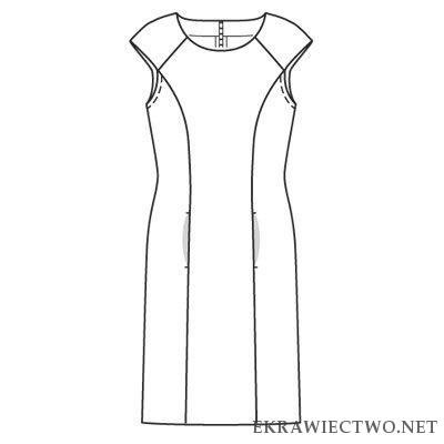

Szukam wykroju na sukienkę z załącznika. Szyłam już ją ze 3 lata temu, a teraz nie mogę odnaleźć tego wykroju. Przeszukałam swoje burdy i chyba diabeł nakrył ogonem, bo nie mogę znaleźć. Może kojarzycie ten wykrój i wiecie w której burdzie go znajdę?
--- Ostatnio edytowane 2017-08-27 23:10:52 przez piekara3 ---
Burda 3/2009 mod 107. Też szyłam. Przygrzałam przód i musiałam zrobić karczek, dlatego pamiętam.
