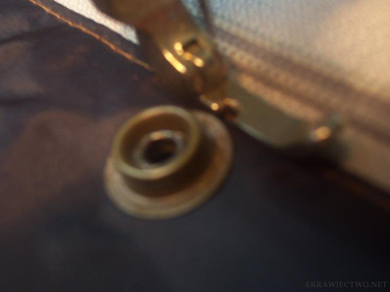

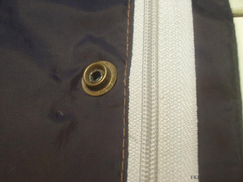

zdj,1 tak wygląda nasz problem-jeśli odległość napy od taśmy zamka jest mniejsza niż 1cm, to nie zabieraj się za to, szkoda Twoich nerwów

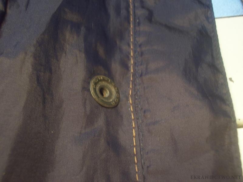

zdj,2 delikatne rozprucie i oczyszczenie z nitek

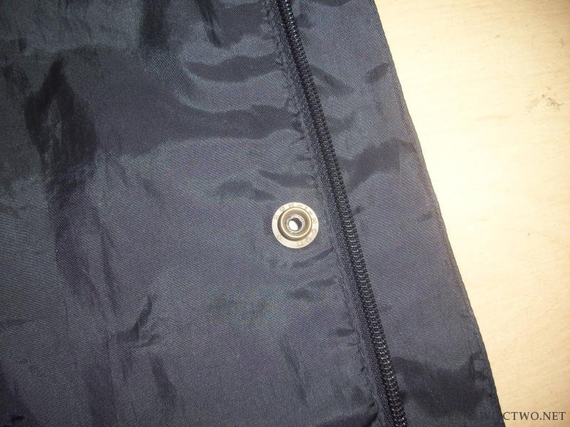

zdj,3 należy najpierw doszyć spodnią listwę do obsadzenia(tam, gdzie jest podszewka)
zdj,4 wygląd od spodu, w razie "zjechania" maszyny przeszyj jeszcze raz, tego nie widać,bo to jest zakryte

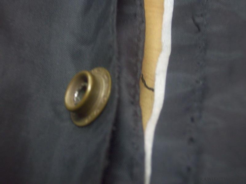

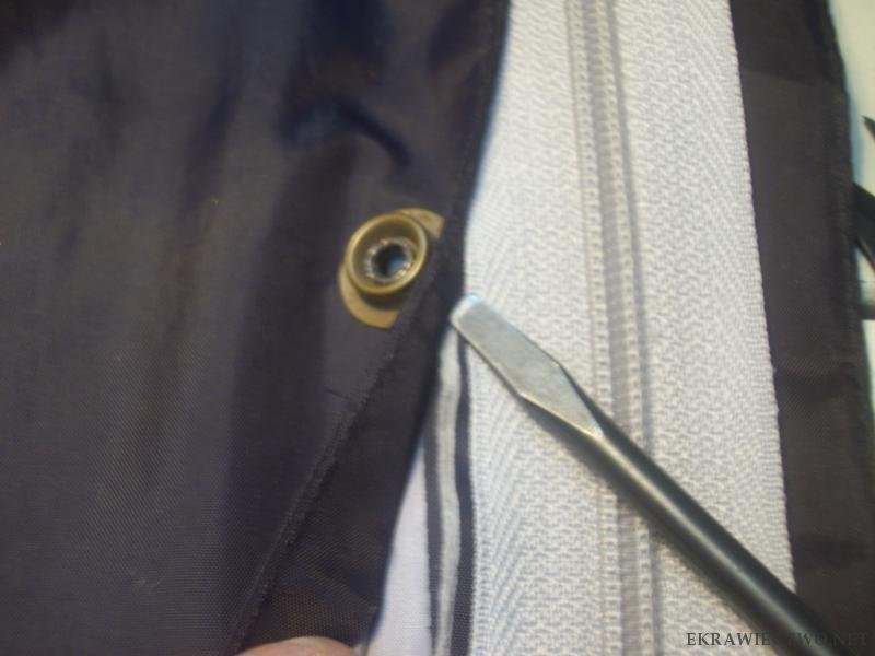

zdj,5 delikatnie z umiarem podważ wkrętakiem(śrubowkrętem) napę

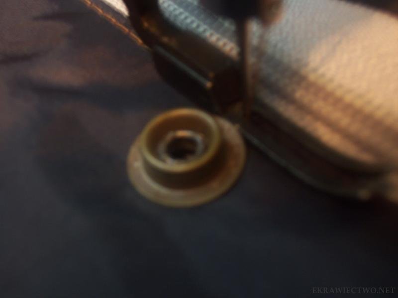

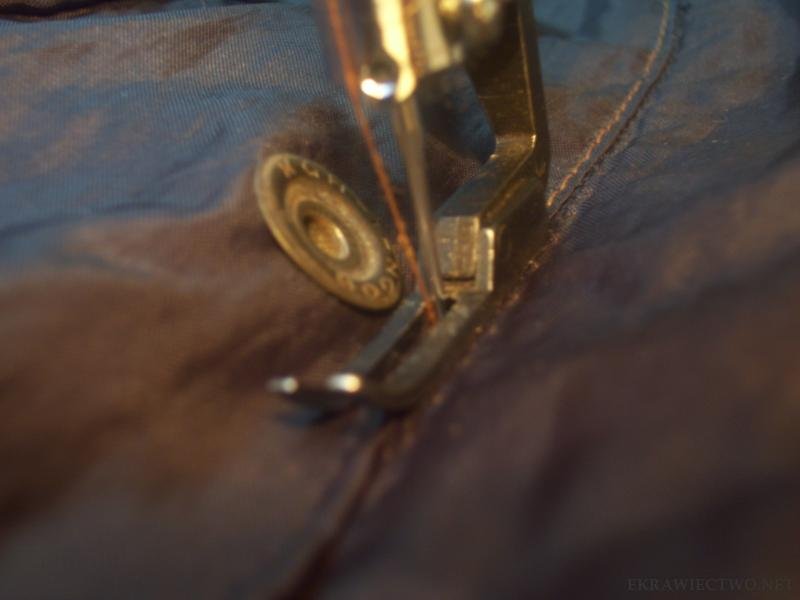

zdj,6 wsuń najpierw zamek, a następnie przeszyj wąską stopką do zamków- spokojnie powoli nie ma co się denerwować
zdj,7 drugi sposób przeszycia tylko,że pół-stopką ( sam/a wybierz swój sposób, który Ci odpowiada)

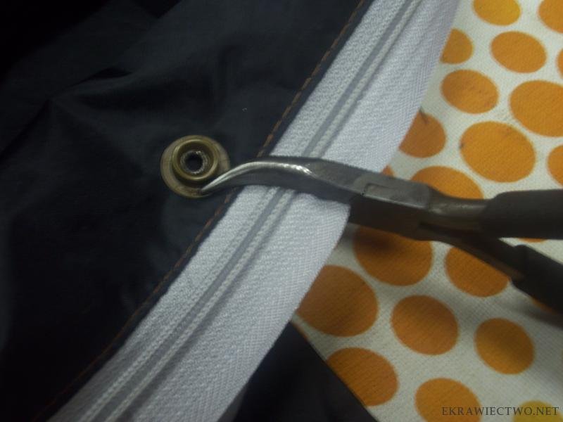

zdj,9 weź do ręki szczypce i delikatnie dociśnij brzeg napy- i już po bólu
