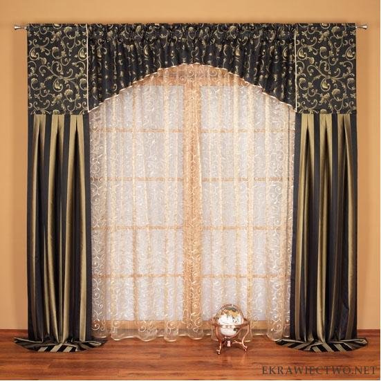

Będę miała do wykonania zasłony do lokalu, zawsze jest łatwiej jak można wejść do sklepu po podglądać jak jest uszyte ale niestety nie mam takiej możliwości mam tylko zdjęcie z internetu. Mam wątpliwości czy element boku do którego jest doszyta tkanina w paski jest podwójny i podklejony wewnątrz jakimś sztywnikiem czy to tylko pojedyncza warstwa tkaniny ? Jak myślicie ?Musze wyliczyć zużycie tkaniny, a przy 11-tu oknach to będzie spora różnica jak będzie trzeba podwójnie dać tkaninę i postanowiłam tutaj zapytać bo co dwie głowy to nie jedna, a tu tyle głów ... ;-) Może gdzieś w necie jest coś więcej o tym ale nie znalazłam, a może któraś z Was wie gdzie tego szukać. :) Proszę o sugestie.
W Niemczech spotkałem się z takimi sztywnymi zasłonami i wszędzie były z podwójnej tkaniny, choć ona sama w sobie już sztywna była. Na moje pytanie po co aż dwie warstwy, to mi powiedziano, że jak się zasłania to nie przepuszcza światła. Więc jeśli to ma być tylko ozdoba to na moje oko pojedyncza wystarczy jeśli będzie odpowiednio gruba (mięsista, gęsto tkana... nie wiem jak to określić).
No i trzeba wziąć pod uwagę jaki karnisz będzie, bo jak jakaś rurka fuszersko zamontowana, to też nie może być zbyt ciężkie.

Tak Bartku tkanina jest solidna żakardowa identyczna jak ta na fotce bo to z tej firmy kupiona co zdjęcie fotki tylko w innym kolorze, okna nie będą zasłaniane ale zależy mi żeby się nie marszczyła ta część nad paskami więc też rozważam podklejenie i użycie dwóch warstw, ale teraz loguję się na te stronkę co mirenka podała zobaczę co tam odkopię ;-) aczkolwiek czekam też na wypowiedź innych.
to mi wygląda że ta zasłona z paskami ma kontrafałdy doszyte do tego górnego
kawałka :)

Tak to na pewno widać to tym bardziej że dół ma pasy, ale to nad pasami ? Jest tylko na wierzchu tkanina i brzegi wykończone czy podwójne ?
a to nie jest czasem zalozone na karniszu tak jakby duza petelka i doszyte tylko te paski
Uszyłabym podwójnie i z usztywnieniem. Dla świętego spokoju. ;-)
Chyba tak zrobię Aniu wtedy będę pewna że będzie leżało porządnie a z pojedynczego nie mam pewności i jak nie będzie leżeć to się wstąpię ze złości :wnerw:
mi to wygląda że nie ma żadnych usztywnień, ciężar materiału i równe rozwieszenie powoduje że jest takie...proponuje żeby nad nasadą szwu łączącego przestębnować, by się nie deformowała zasłona :)
