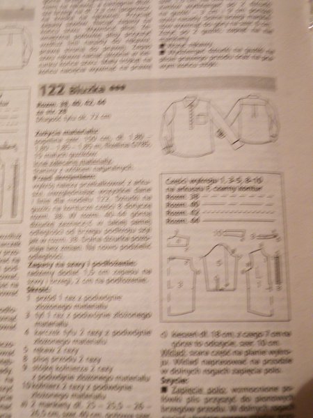

Na planie wykrojów ,wybieramy bluzkę NR np 122
Następnie szukamy w dalszej części burdy ,tegoż numeru i mammy
w górnym lewym rogu rozmiary i poniżej cały opis ile tkaniny dla każdego rozmiaru potrzeba
w tym modelu 38,40,42,44
to szer tkaniny 150
i chronologicznie podają dł tkaniny potrzebnej na bluzkę
1,55 1,55 1,60 1,60

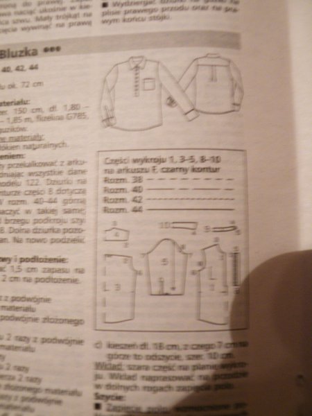

Po prawej stronie jest rozkład części bluzki i od 1 do 8
i piszą na jakim arkuszu jest wykrój i jakim kolorem jest oznaczony ,tu czarnym.
Pokazane są też oznaczenia rozmiarów
38 - - - -
40
42
44

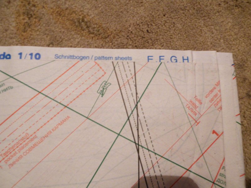

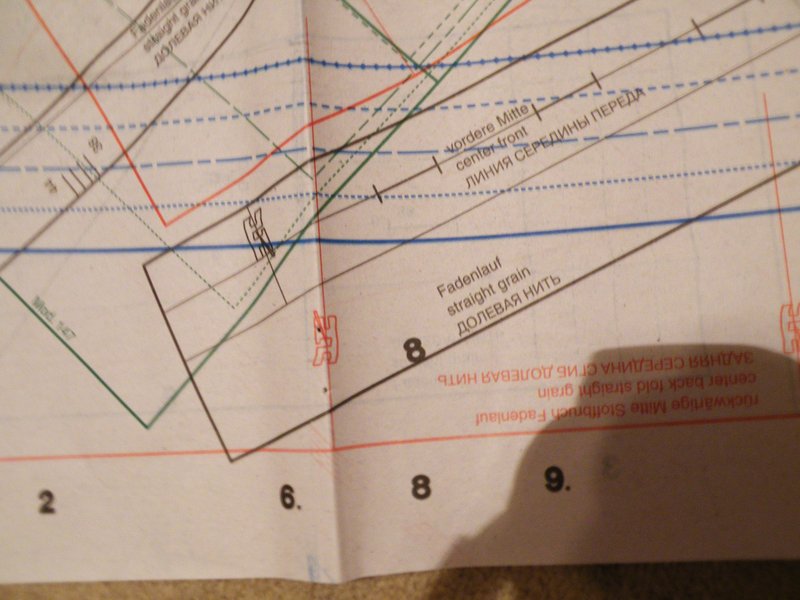

3. Po rozłożeniu arkusza na dolnym i górnym rancie są cyfry .W różnych kolorach .My szukamy przy tej bluzce czarnych od 1do 8 .
Tu pokazuję 8
Każda cyfra jest położona pionowo do ,szukamy w tej linii gdzie jest położona cyfra .
Na tej ósemce widać (chyba ) co mam na myśli .
Odbijam interesujący mnie rozmiar sugerując się opisem .

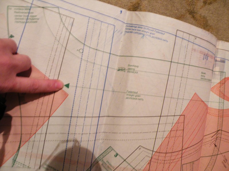

Zapomniałam dodać na każdej części wykroju jest zaznaczona kreska ze strzałką warto zwrócić uwagę na nią bo to kierunek nitki tkaniny .(teraz zdjęcie nr 1)
