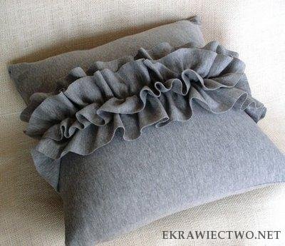

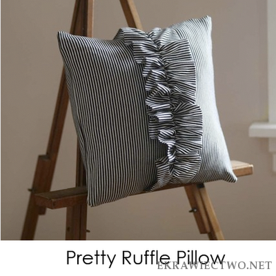

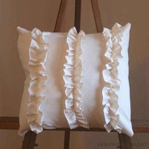

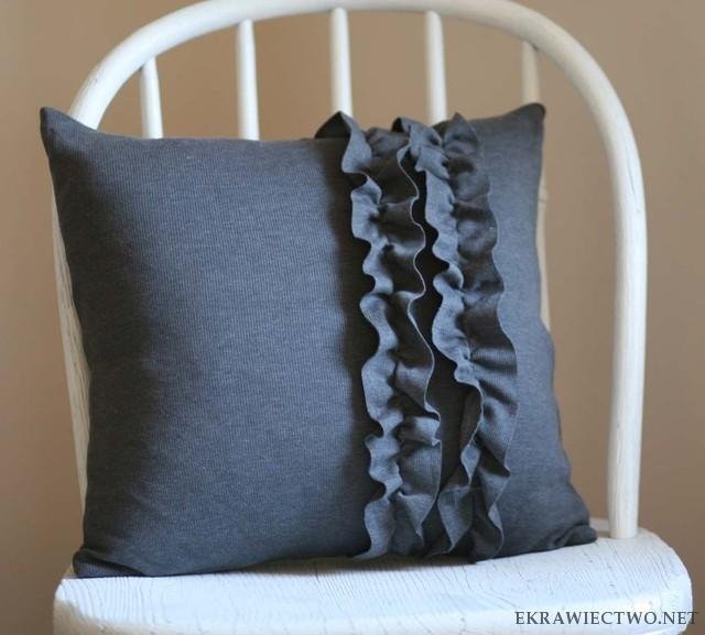

Racja pajesia nic tylko kupić maszynę i brać się do roboty. Na razie nie pracuję tylko w domu dziecko wychowuje także musiałabym już teraz coś działać. Uciekam wiec na forum poszukać opinii o maszynach. A za Wasze odpowiedzi mały prezent jak już jesteśmy w tych klimatach to ... falbankowo- żabotowe poduchy:
Piękne te podusie, koniecznie muszę mieć takie. W życiu nie wpadłabym na taki pomysł!
piękne te falbany - i na firankach i na poduchach - szkoda mi tylko (mam alergików kurzowych w domu) - nie mogę ich mieć... ale to wspaniały pomysł, może komuś uszyję na prezent

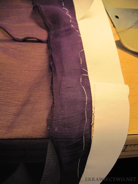

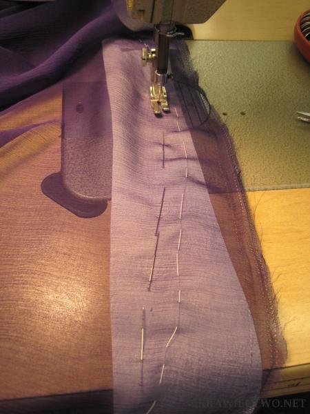

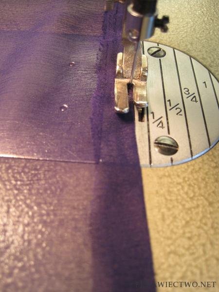

1.Szyjemy pierwszy stycz przez papier.Nie musi byc szyty przez papier.W tym wypadku szyje przez papier,bo material jest delikatny,jest krojony po skosie,wiec go szew nie rozciagnie.Jeszcze jeden powod,to moge go latwo zaprasowas,podwijajac.Jesli jest material sztywniejszy,bardziej stabilny ,nie trzeba szyc przez papier.
Jeszcze jedna uwaga.Szyjac przez papier szyjemy gestym sciegiem,wtedy papier latwo sie oderwie.Acha,papier przykladamy do prawej strony materialu,aby moc material zaprasowac na lewa strone.
2.J.w.
3.Material zaprasowany.

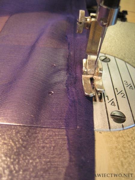

4.Zrywamy papier i robimy stycz jak najblizej brzegu.Nie wolno zjechac.Jesli jest problem,bo maszyna wciaga lub zjezdza z brzegu,wtedy mozna rowniez szyc przez papier.
(Uwaga.Nie szyjemy dwoch sciegow przez ten sam papier.W tym wypadku byloby to mozliwe.Po zaprasowaniu przeszyc drugi scieg po papierze.Jednak wyrwanie papieru nie jest wtedy latwe.Pozostaja szczepki papieru pomiedzy sciegami i ciezko je wyskubac.)
5.J.w.

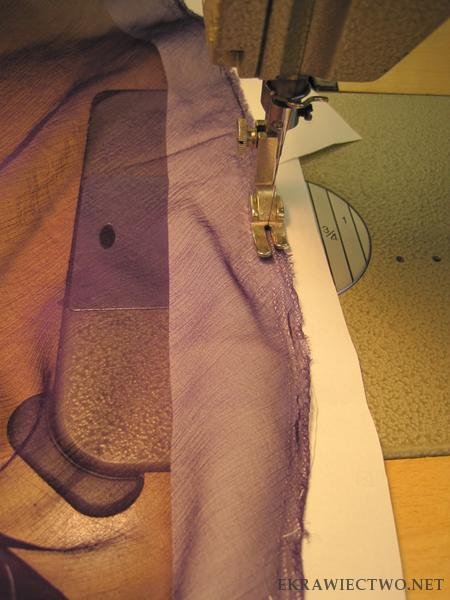

6.Obcinamy ostrymi nozyczkami jak najblizej szwu i rowniutko.Uwazamy aby nie przeciac prawej strony materialu.
Po zaprasowaniu lepiej sie obcina.Ale nie jest to takie straszne.
7.szyjemy ostatni szew.Podwijamy i szyjemy.Jesli jest to dobrze przygotowane i rowno obciete,to robi sie to z przyjemnoscia.
8.Gotowe podwiniecie.Moze wyglada zbyt szeroko.Ale tak nie jest,tylko zdjecie jest powiekszone.Zdjecie bylo zrobione z bliska.Zwroccie uwage na zdjecie poprzednie,ze stopka do maszyny,jaka jest ona duza.Ten rulonik jest przynajmniej dwa razy wezszy.
Nie zrobi tego zadna stopka specjalna.
Sa stopki specjalne do robienia takich podwiniec.
Wymaga to jednak wprawy i roznie to wychodzi na roznych materialach.Wprowadzenie materialu w stopke tez nie jest zawsze proste.

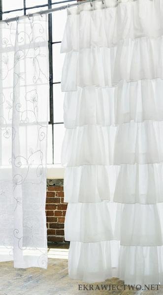

Falbanki na tej zaslonie sa krojone po prostej nitce materialu,wiec cala operacja jest latwiejsza i rowniutko wychodzi.
Poduszeczki.Material jest skladany na pol i falbanki sa dwustronne.Nie ma wiec podwiniecia.

Podszewke zrobie ze stylonu.Jakis gatunkowo kupie fajny.Moze nawet,kupie firanki stylonowe.U nas takich jest duzo.Brak takich jak w Polsce,azurowych.
I na takie stylonowe,naszyje falbaneczki z szyfonu naturalnego.
Mysle,ze zrobie je troszke szersze(dluzsze) jak na zalaczonym obrazku.Chce miec takie w sypialni.W sypialni mam drzwi na balkon rozsuwane i male okno.Mysle,ze bedzie to fajne.
