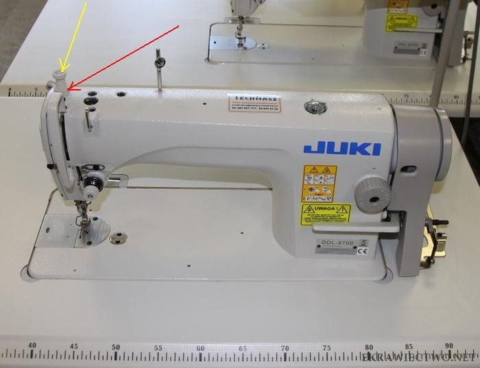

witam. jeśli chodzi o materiał to o takim nawet nie słyszałem. przyczyn kaleczenia materiału może być kilka.np. otwór w płytce sciegowej w który wchodzi igła może mieć zadiory które powstają nieraz jak igła się złamie podczas szycia i materiał może o nie zaczepiać,docisk stopki za mocny, ząbki transportu za wysoko wychodzą ponad poziom płytki sciegowej,wycięcia w płytce ściegowej w których poruszają się ząbki, mogą również być po brzegach pozadzierane np. nierównomiernym rozmieszczeniem ząbków w tych wycięciach w wyniku tego mogły powstać zadrapania itp. dolna powierzchnia stopki może być np.chropowata lub porysowana przez ząbki.jak dokonać regulacji docisku stopki powinno być opisane w instrukcji.
czerwony kolor : kontra regulacji docisku stopki.poluzować w lewo przed regulacją docisku stopki.
kolor żółty : śruba regulująca docisk stopki. w prawo docisk większy w lewo mniejszy.
proszę tylko uważać z nadmiernym odkręcaniem w lewo śruby docisku, trzeba pilnować zeby jej całkiem nie wykręcić z korpusu bo bedzie problem.po dokonaniu prawidłowej regulacji należ y zakontrować srubę kontrą (kolor czerwony):)
