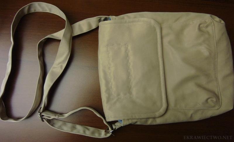

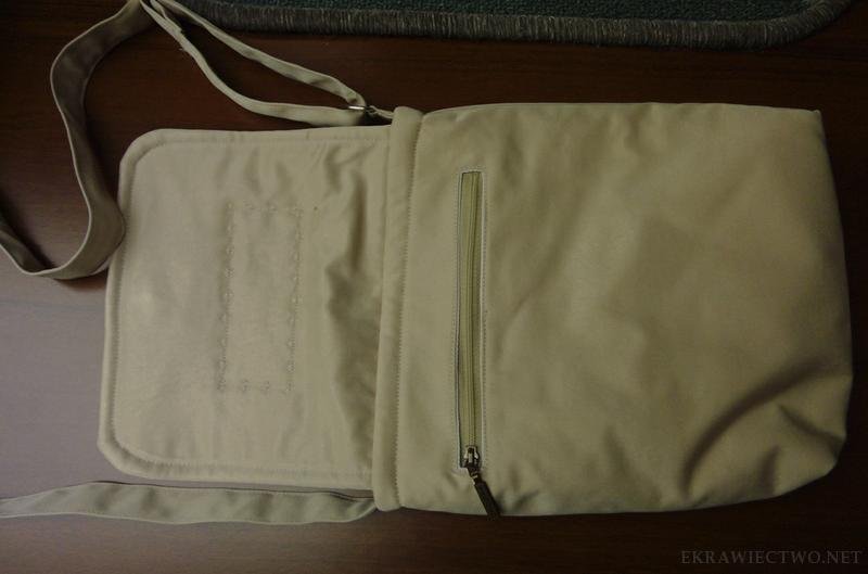

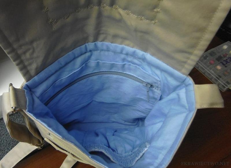

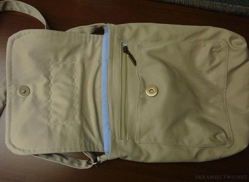

Torebka szyta na wyjazd. Z bawegi, usztywniana flizeliną i szmatą do podłogi. Chyba wreszcie nauczyłam się kieszeni z zamkiem. Trochę gorzej poszło, tam gdzie ta szmata, bo to grube i cieżko wywinąć choć przycinałam.
przód tył wnętrze
Kieszenie bardzo ładne, nie wiem co od nich chcesz. Z resztą cała torebka jak zawsze super. Ja wycinam dziurę w usztywnieniu tam gdzie ma być zamek, 1mm większą od wielkości widocznej części zamka, potem przy wywijaniu nie mam tam usztywnienia, a i tak muszę stębnówkę walnąć to i usztywnienie nią złapię :)
Zrób jeszcze zbliżenie tego szlaczku na klapce, to gwiazdki czy jakieś kwiatki?
To jest ścieg z sześcioramiennymi gwiazdkami, miedzy nimi stebnowka.
Bardzo fajna i praktyczna , sama też lubię takie torebki :papa2:
Praktyczna, bo lekka i prać można. Tylko jednak ciut za mała. Butelka wody + parasol to już ciasno.
Zameczki w kieszeniach wyglądają bardzo estetycznie ;)
