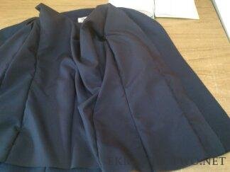

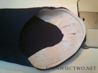

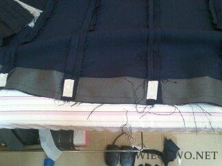

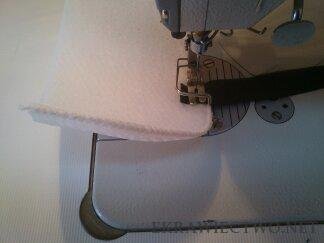

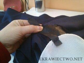

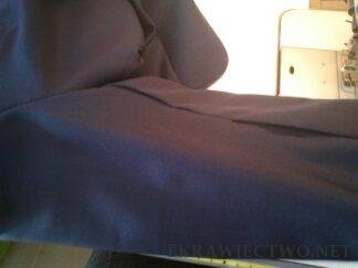

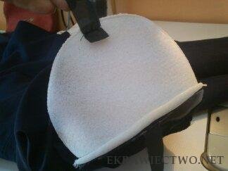

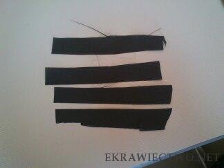

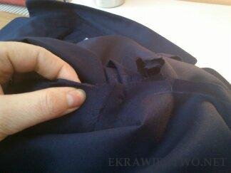

1.Kroimy części żakietu z zapasami na szwy i 4cm zapasem na podłożenie 2. usztywniamy wkładem odzieżowym całe przody i obłożenia a także 4 cm podłożenia 3. kroimy części podszewki pomijając obłożenia z zapasami na szwy , 1,5 cm luzem na środku pleców ( ja nie robię tam szwa ) i 2cm zapasem na podłożenie. 4. zszywamy częsci osobno podszewkę , osobno całą marynarkę. Wszywamy kołnierz ,obłożenia , kieszenie itd. czyli wszystko ale nie rękawy.zapasy na podłożenie zaprasowujemy , i prasujemy wszystkie szwy. Marynarka ma wyglądać jak gotowa, bez rękawów. 5.osobno szyjemy rękawy z podszewką tu też pamiętamy że podszewka jest 2 cm krótsza a zapas na podłożenie rękawa ma 4 cm. Zostawiamy niezaszyty otwór ok 15cm w wewnętrznym szwie podszewki rękawów.(czyli tym krótszym) 6. przyszywamy podszewkę zaczynając od dołu obłożenia, szwy ramion muszą się pokrywać, na środku tyłu robimy zakładkę i dalej az do dołu. zd.1 7 teraz szyjemy prosto dół marynarki i możemy nakleić klej zd.2 8. do rękawów wszywamy wypełnienie wdając lekko główkę i nacinamy zd.3 9. kawałki podszewki kroimy na ok. 10cm paski i przyszywamy do poduszek zd.4 i 5 Zaraz będzie ciąg dalszy ________________________________________________________
10. wszywamy rękawy , narazie niełączymy podszewki rękawów, sprawdzamy czy ładnie leżą i obcinamy zapasy szwów na 0,5 cm.
11. wszywamy poduszki na środku jednym szwem wszywamy paasek z podszewki. 12. łączymy podszewkę rękawa z podszewką marynarki zaczynając od dolnego nacinka a kończąc na środkowym nacinku.następnie już przez pozostawiony otwór w podszewce rękawa szyjemy w drugą stronę poniwnie zaczynając od dolnego nacinka a na górze można zrobić zakładkę. 13 doszyte tasiemki przyszywamy jedną do szwu ramienia a drugą do podszewki na środku góry rękawa. 14 zaszywamy otwór w podszewce i gotowe ________________________________________________________

Ita gdzie kupujesz takie wypełnienie do rękawów, ja zawsze cienkiej ocieplinki uzywałam tak na 2-3 cm szer. ale to fajniejsze mi się na fotce wydaje no i można więcej rękawa obiąć ________________________________________________________
p.s świetny opis lepiej tego bym nie ujęła widać że fachowiec ________________________________________________________
Opis jest faktycznie bardzo dokładny i co najważniejsze, zrozumiały.
w Polimexie - wypełnienie kuli rękawa
http://www.polimex.net/sklep/index.php?page=NewSearchResult&query=wype%C5%82nienie+kuli+r%C4%99kawa&productId=1157 ________________________________________________________
