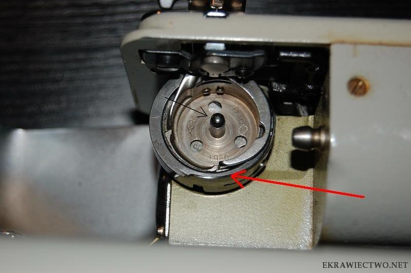

Może po uderzeniu igły powstała zadra na krawędzi blaszki(kolor czerwony)
Obejrzałam jeszcze raz dokładnie. Koszyczek jest porysowany i ma lekki zadzior. Czy to może byc powodem?
Każde zadrapanie może byc przyczyną .Proszę sprubowac zrobic jak pisałem.podczas kręcenia kołem może da się zauważyc w którym miejscu nitka źle przechodzi
Szpec od maszyn
Niezłym sposobem na poszukiwanie zadzioru jest pocieranie po powierzchniach kawałkiem waty, włukna waty zaczepiają się nawet o niewidoczny okiem zadzior.
Udało się :D Powodem zrywania nitki była krzywo wkręcona śrubka. Wielkie dzięki za pomoc.
