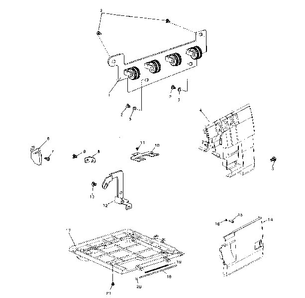

Tak sobie myślę że jakbyś dała radę zdjąć obudowę żeby był lepszy dostęp do napręzaczy to może byś zauważyła co jest nie tak z nimi.Może talerzyki się zacinają ,blokują o coś i nie ma regulacji.
znalazłem coś takiego,może coś pomoże. |
I tu pojawia się pytanie co można bez utraty gwarancji Średnio mam ochotę rozkręcać owerloka, jeśli nie mam naprężacza na wymianę. Znalazłam za to instrukcję serwisową, coś chyba można wyregulować, tylko patrzę i nie rozumiem, znaczy się słowa rozumiem, a sensu nie widzę:
http://www.manualslib.com/manual/909668/Singer-14sh-644.html?page=27#manual update: Chyba wiem już o co chodzi, ale następna relacja z zabawy z owerlokiem niestety dopiero za jakiś tydzień. --- Ostatnio edytowane 2016-06-05 21:59:50 przez oldnanny --- |
Oldnanny, bardzo dziękuję za tę instrukcję serwisową.
Zajęłam się moim naprężaczem, w zasadzie z ciekawości, mniej z potrzeby (jeszcze trzymał naprężenie), choć teraz widzę, że wymagał ustawienia. Regulowałam zgodnie z instrukcją, wymaga to cierpliwości i czasu, teraz naprężacz działa bardzo dobrze. I teraz mam dwa dobrze działające naprężacze i dwa trochę gorzej, ale trzymają naprężanie na wyższych numerach, więc na razie ich nie ruszam, przyjdzie na nie czas. Jeśli chodzi o naprawę Singerów kupionych z obcej dystrybucji. Dla mnie wniosek jest mało optymistyczny. Dziwię się, że niemiecki dystrybutor Singerów płaci za przesyłkę w obie strony i za naprawę, a owerlok wrócił, po 4 tygodniach, do Ciebie źle wyregulowany i nie trzyma ustawień. Zły serwis to u mnie argument przeciwko zakupom w Lidlu. (Tak na marginesie dodam, że ten sam problem ze zmianą serwisu mają Ci, którzy kupili Singery w Aldi i Tchibo). Osobiście, mogę się tylko cieszyć, tfu, tfu odpukać, że owerlok działa, a naprężacz mogę sama wyregulować (u mnie trzyma ustawienia po mojej regulacji), dzięki wynalezionej przez Ciebie instrukcji, oldnanny. Dziękuję raz jeszcze. |
