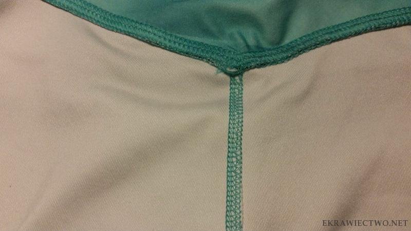

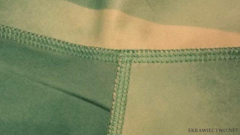

Witam,
mam pytanie czy renderka z górnym przeplotem szyje tak jak na załączonych rysunkach? i Czy to prawda, że można kupić overlock 5cio-nitkowy i po wyciągnięciu noża będzie on szył tak jak renderka? pozdrawiam --- Ostatnio edytowane 2015-06-26 22:05:43 przez mikusiuniunia --- |
tak,to jest 3 iglowa
1 zdj dolny przeplot 2 zdj gorny przeplot sa takie overlocki,po przestawieniu da sie ________________________________________________________
o to już fajnie. to jeszcze mam pytanie uzupełniające Czy te overlocki to tylko pięcionitkowe czy nie? a może jakieś przykłady?
Szpec od maszyn
Będę polemizował, overlock nie zda egzaminu. Wyłączenie noża to zbyt mało, po prostu na prawo od igieł jest mało miejsca, wystarczy na doszycie taśmy czy wąskiego elementu, ale nie da się zszywać ubrań, tu musi być renderka.
