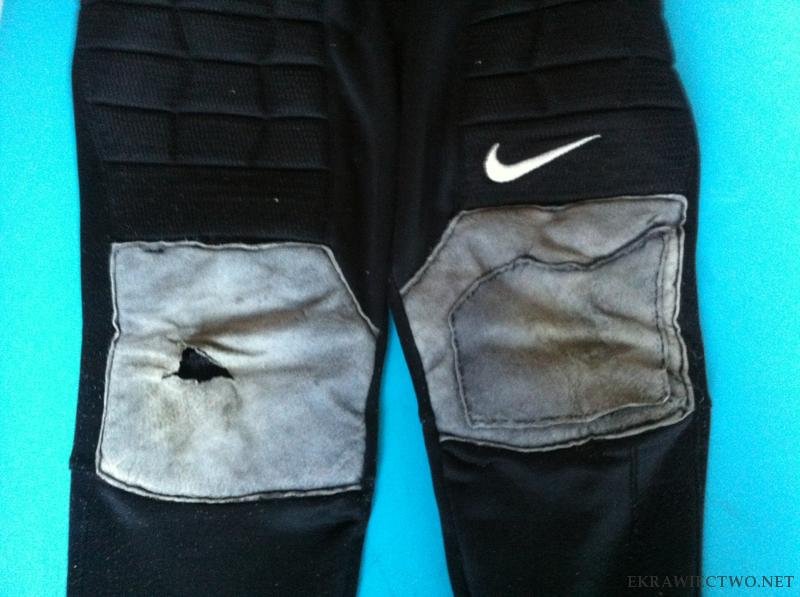

Mam w domu bramkarza. Bardzo intensywnie trenuje i jego spodnie mocno sie zużywają. Po dwóch tygodniach treningów na kolanach dziura. Przyszyłam łaty skórzane tą zamszową stroną na zewnątrz żeby mniej było widać jak się ścierają. Niestety po jakimś czasie doszywałam łatę na łatę bo znów się zrobiła dziura. Ale to po mniej więcej pól roku więc i tak sporo wytrzymały. Bramkarz ze starych portek wyrósł. Kupiłam drugie i zamierzam powtórzyć operację łaty zanim zacznie trenować w nowych spodniach. I tu pytanie do Was. Z czego poza skórą można zrobić pancerne łaty? Skóra się bardzo dobrze sprawdziła ale odbarwia się w praniu. I początkowo czarne łaty stają się szare. To jedyna wada.
Wiecie z jakiego materiału można robić łaty o wysokiej odporności skóry i trwałym kolorze? Poradzicie coś?

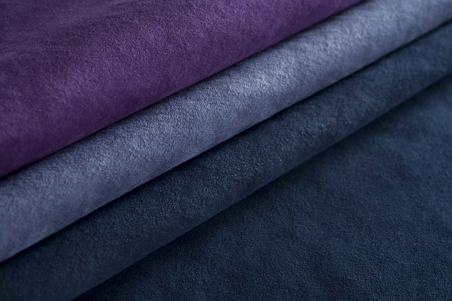

a moze alkantara?? Niby tez mega mocna :)

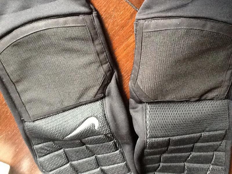

Dzięki Wam zdecydowałam się na cordurę. Kupiłam taką z domieszką lycry. Musiałam obszyć łaty tasiemką ze skosu, bo taka niezabezpieczona cordura się strzępi. Przypalona robi się zbyt ostra i bałam się, że może przeciąć materiał spodni. Nie rozpruwałam tak jak poprzednio szwów bocznych, żeby wpuścić łaty, tylko przyszyłam ręcznie. Jak się łaty porwą będzie mi łatwiej odpruć stare i przyszyć nowe. Chociaż to i tak żmudna robota. Ciężko się przebić igłą przez cordurę i gąbkę spodni. Niemal cały wczorajszy dzień przyszywałam. Na pewno mogłoby być ładniej, mimo, że się starałam wyszło jak wyszło. Ale to ma spełniać funkcję użytkową a nie ozdobną. A ja nie znoszę szyć ręcznie. Najważniejsze żeby łaty spełniły swoje zadanie. Okaże się już niebawem bo sezon intensywnych treningów właśnie się zaczął;)
