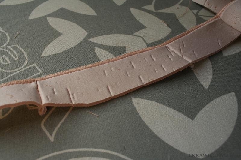

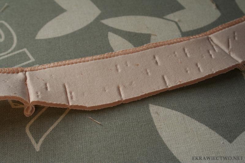

Mam problem i jest on dość irytujący i nie wiem jak sobie z nim poradzić. Mianowicie w trakcie szycia dzianiny piankowej, nie zawsze ale czasami w pewnych miejscach pojawia się krecha - błąd na tkaninie i niestety nie da się tego rozprasować - wygląda to fatalnie zwłaszcza na gładkiej piance. Początkowo myślałam że to zaciągnięcie przez szpilkę, ale szyjąc bez tego po prostu się to pojawia po przeszyciu. Czym jest to spowodowane? Za szybko szyję?, czy może tkanina jest słabej jakości? Proszę o pomoc? Czy ktoś z was miał podobny problem? Problem załączam na zdjęciach.
sprawdz czy igla(igly) nie jest tep(a a moze za gruba)??
mialam podobny problem ale z szyciem cienkiego batystu, co jakis czas pojawialy sie pozaciagane i pomarszczone nitki w tkaninie, jak sie okazalo igla miala minimalna "zadre" i to ona powodowala takie "sensacje".
Sprobuj wymienic igle na cienka do szycia dzienin a jak to nie da rady to moze na taka do szycia tkanin sztucznych nazywaja sie "microtex". Powodzenia!

Dziękuję za radę :kwiatek: Wymiana igły pomogła :)
