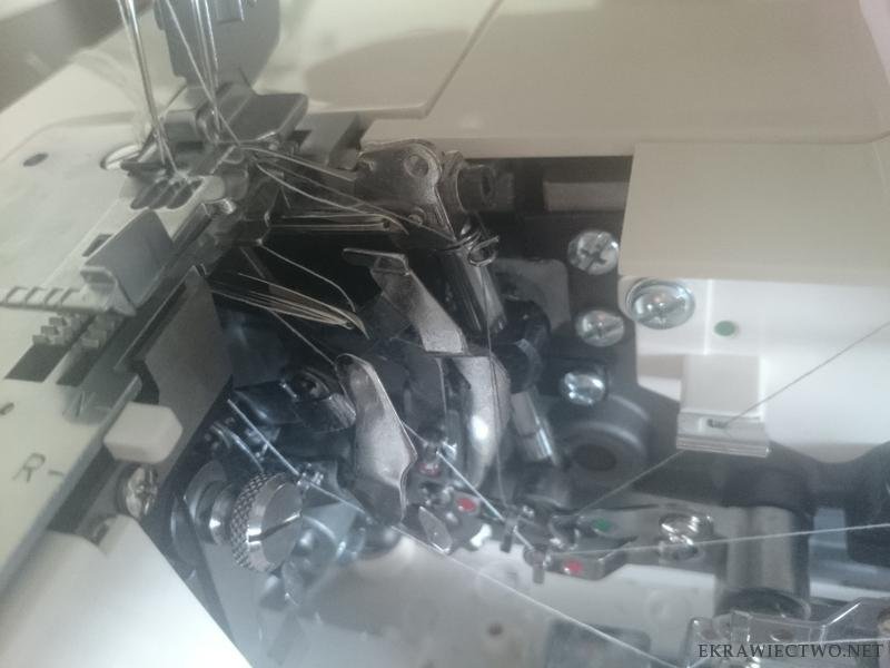

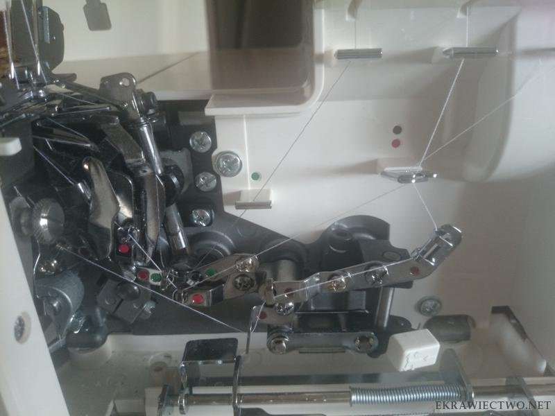

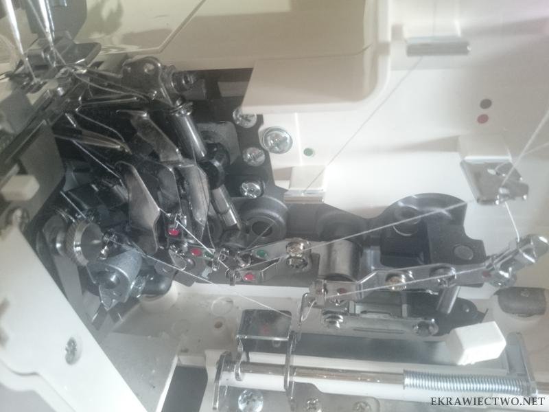

dobrze masz go nawleczonego? zwlaszcza w chwytaczch zrob wyrazne zdjecie przy otwartej pokrywie jak sa nawleczone nici ________________________________________________________
Tak jest nawleczony. Mam nadzieje ze ok widac bo nici biale i jedna szara. Probowalam i na 4 i na 2.... Sprobuje nawlec od nowa.
wydaje sie,ze dobrze
na innym materiale tez nie szyje? nawet 3? zobacz jeszcze nawleczenie i igly i zrob probke sciegu ________________________________________________________
Pomogło nawleczenie od nowa, powoli i dokladnie to zrobilam i szyje
