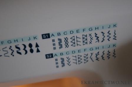

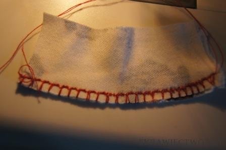

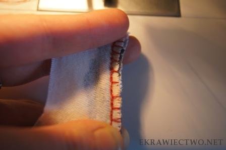

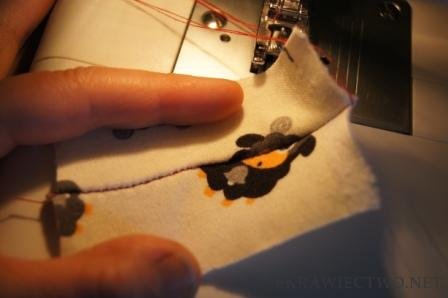

Jeśli ktoś jeszcze byłby zainteresowany - to w temacie szycia dzianin, znalazłam jeszcze jeden sposób. Otóż stopka overlockowa i ściegi rozciągliwe na maszynie (na zdjęciach u mnie ścieg S1 E - szerokość 5, bo inaczej uderza w ten środkowy drucik stopki). Nie wciąga materiału na początku! Nawet się rozciąga, a pisałam wcześniej o szyciu z podklejeniem fizeliną i tam traciło się tą rozciągliwość. Używałam do szycia igły do dzianin i zwykłe i obie dają dobre efekty. A i najlepiej sobie sfastrygować wcześniej, bo się przesuwa ten materiał względem siebie trochę, no i względem stopki i trzeba dobrze pilnować.
Myślę, że porada się przyda
Wcześniej właśnie nie używałam tych overlockowych ściegów, bo się naczytałam, że nic nie są warte, że do overlocka to się nijak nie ma i nawet nie próbowałam ich używać, a tu proszę całkiem nieźle
