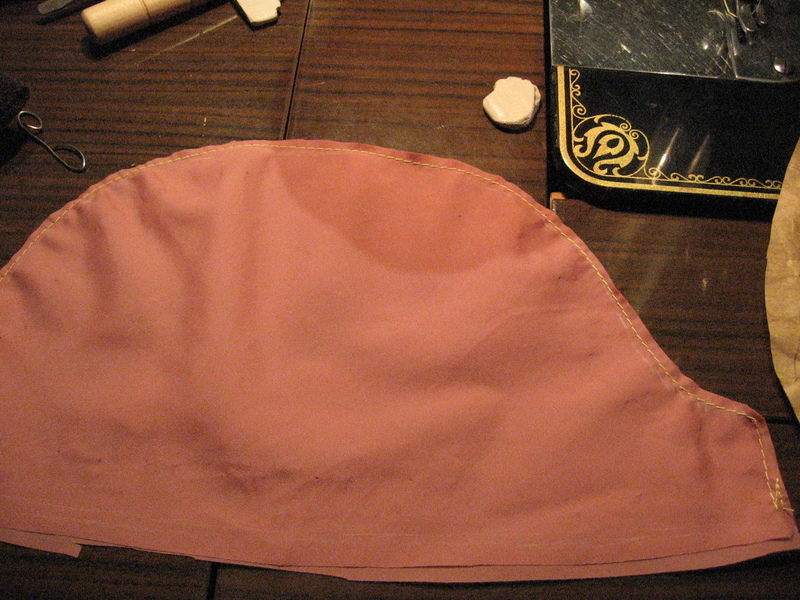

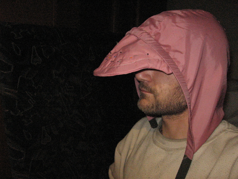

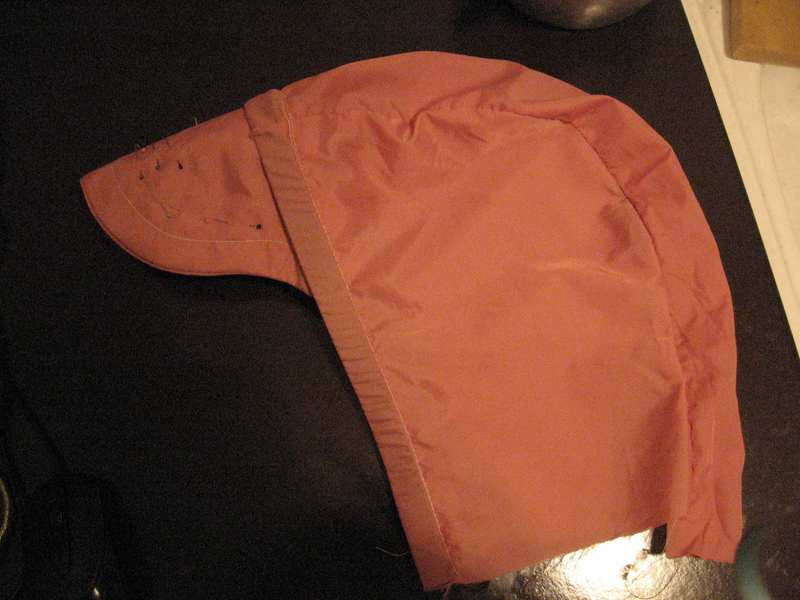

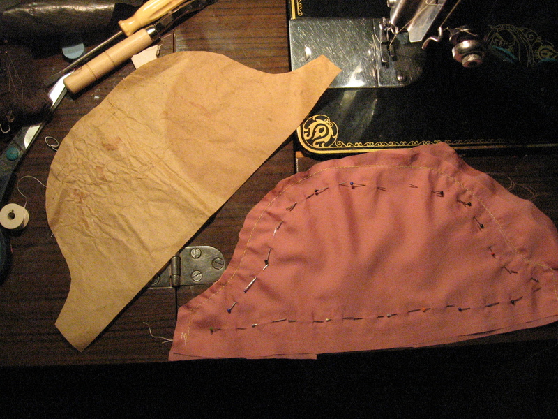

![]() Zacząłem od tego, od czego zaczął się w ogóle pomysl uszycia a nie kupna, czyli sztywnego kaptura z daszkiem. Wypociny koncepcyjne z różowego stylonu. Daszek w trakcie roboty. Kupiłem sobie radełko, bo stare już nie żyje (brak zęba, reszta tępa), tylko gdzieś je przepiłem wyjąwszy z plecaka. Szablon wyciąłem więc, przyszpiliłem do materiału i odrysowałem. Ale nie było mi szkoda szablonu, bo i tak pozedł na próbny sztywnik . ![]() Zszyty (wykrój poszedł na sztywnik): ![]() Całość wygląda tak (szpilki uzupełniają brak sztywności): ![]() A to moje pierwsze selfie w życiu, z braku manekina. ![]() Daszek ma te dodatkowe końce, aby trzymał sztywność, zgięty wraz z owalem otworu na twarz. Jest wszyty tuż za linią szycia tunelu, wiec można go zwinąć pod kaptur. W tunel wsunąłem taśmę, z której szyje się troki. 20x1,3mm. Już widze dwa błędy, na szczęście do poprawki: -tunel za wąski zrobiłem. Przy łączeniu płatów, z których uszyłem kaptur, naddatki materiału się kumulują i nie dało się przeciągnąć taśmy -uszy/końce daszka za krótkie. Dłuższe lepiej układałyby daszek w pozycji roboczej. Z czego uczynić sztywnik? Papier pakowy się nie sprawdzi, termo-fizelina wprasowana między warstwy daszka chyba też, bo jej temperaura topnienia jest wyższa niż topnienia stylonu, poza tym musiałbym to prasować na jakimś koźle a nie na desce. --- Ostatnio edytowane 2016-07-15 23:50:36 przez c64club --- |

Dwa tygodnie projekt leżał, bratowa w foliowym poncho jeździ ale nic to, w końcu dzisiaj był wolny czas i uszyłem prawie całość. Kaptur jest, wyszedł mi bez tego "bufiastego efektu" przy szwach jak w prototypie. Daszek ze sztywnikiem z miękkiego PVC - dwie a miejscami cztery warstwy z teczki kancelaryjnej. Naszukałem się trochę odpwiednio sztywnej, która by jeszcze nie pękała po przekłuciu igłą. Sztywnik w tunelu kaptura wykonałem z ... centymetra krawieckiego. Dostałem takowy, z obciętymi 3 cm z jednego końca co było strasznie mylące.

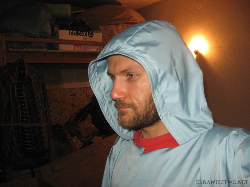

Coś zdjęcia się nie chcą zrzucić z aparatu, jutro na drugim kompie na czytnuku spróbuję. Płaszcz szyłem "projektując" na bieżąco. Ponieważ nie było się na czym wzorować (stroje na rower to zwykle kurtka + spodnie), obrałem najprostszą drogę. Wyobrazić sobi jak dana krzywizna ułoży się w powietrzu, kroić, szyć i sprawdzać czy wyobraźnia byłą wystarczająco przewidująca. Trochę ryzykowne, ale miałem dobry dzień i potrzebowałem tylko raz spruć wdany rękaw, bo się za długi okazał. No i projektowanie "od szczegółu do ogółu" sprawdza się dla szczegółów, a całość wygląda nieco dziwnie. Ale przynajmniej jest tyle ile trzeba miejsca na nogi - obwód dolnej krawędzi lekko ponad 3m. Całość ma formę dzwonu albo "płaszczyka Małej Mi", tylko z jasnobłękitnego materiału ![]() --- Ostatnio edytowane 2016-07-31 20:01:05 przez c64club --- |

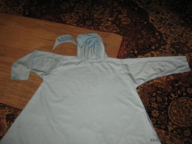

Jest i zrzuta z aparatu. Szata sprawia wrażenie obszernej i taka jest. Wczoraj już wypróbowana, trzeba będzie "plecy" skrócić, bo i tak się zwijają na bagażniku. Obok kaptura daszek. Nie wiem jak wykończyć kołnierz. "Koloratkę" jakąś wstawić? Coś żeby zwęzić ten kaptur. Skopiowałem krój kaptura ze zwykłej kurtki i nie pomyślałem o ochronie szyi.
