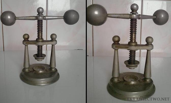

Słuchajcie, znalazłam coś takiego w domu. Czy to może jest praska? Na allegro znalazłam podobny przyrząd, który ktoś sprzedaje jako prasa kaletnicza/krawiecka. Bo jeśli tak, bo być może do tego wystarczy dokupić końcówki :-)!!!
Oj, chyba nie do tego celu. Do nabicia zatrzaska potrzebne jest uderzenie lub silny, krótki ruch, a to jest taka raczej prasa ściskająca np. klejone elementy...
