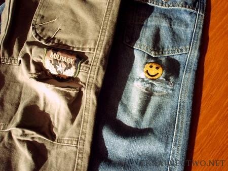

Jest jeszcze inny sposób sprawdzony na nieco starczej latorośli, która chce chodzić w porwanych spodniach a matka za nic w świecie nie chce, żeby latorośli nogawki odpadły ![]() ![]() --- Ostatnio edytowane 2011-11-10 19:47:43 przez agaaffek --- --- Ostatnio edytowane 2011-11-10 19:49:14 przez agaaffek --- ________________________________________________________
