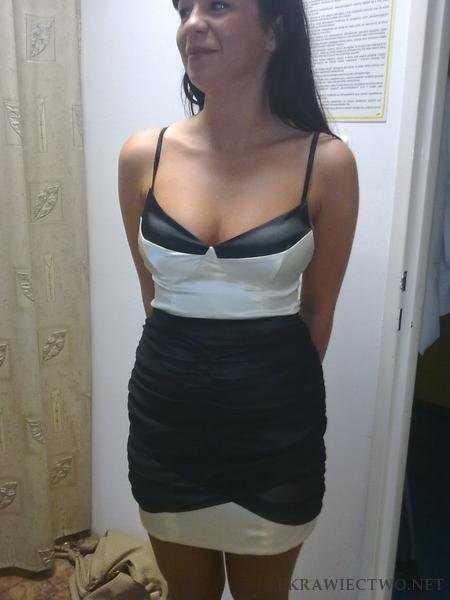

Popatrz na te sukienkę, miałam taki wykrój, miseczka jest podwójna i pomiędzy dwie warstwy włożyłam docięte na wymiar miseczki, jak szyłam zwykłą sukienkę z nieodcinanymi miseczkami a nie było podszewki to obłożenie dekoltu było aż za biust z przodu i przypięłam na nim miseczki szpilkami i przyszyłam je maszyną dookoła, nie odrysowuje miseczek na tkaninie tylko dopasowuje sukienkę podczas przymiarki do sylwetki, miseczki tez do wielkości biustu, a przymiarkę robię klientce normalnie w staniku, tylko drugą czy trzecią (zależy od tego ile trzeba ich zrobić ) każę zdjąć stanik i patrzymy czy wszystko ok i czy dobrze leży z tymi miseczkami. To nie jest łatwe zadanie ale wykonalne. ________________________________________________________
