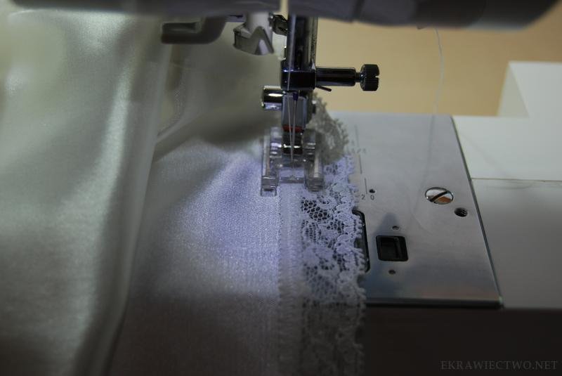

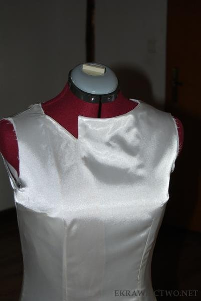

Odpowiem niefachowo ale po swojemu: żakiety, sukienki i spódnice z nieprześwitujących lub lekko prześwitujących materiałów tak jak w punkcie 1. Przy podszewkach w sukienkach i spódnicach staram się dawać szeroki podkład albo koronkę (różnie), żeby w razie jak się sukienka trochę podciągnie nie było widać zapasów.
Koronki i szyfony to raczej punkt 2, ale zdarza się, że koronkę szyję razem z podszewką.

A ta koronka na dole podszewki to nie łapie Ci rajstop? Zwłaszcza takich grubych?? Ja ogólnie nie lubię podszewek, ale teraz mam w planie uszyć jedną na Wielkanoc i dzianina jest lekko przezroczysta a na wesele z koronki i niestety muszę spróbować uszyć te sukienki z podszewkę (no niestety w sklepach nic nie znalazłam...).
Nie, nie łapie, Staram się zawsze wybierać taką mięciutką, a do tej sukienki zakładam tylko bardzo cienkie rajstopy.
