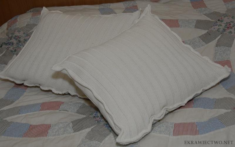

jakiś czas temu szyłam poszewkę ze swetra, gdy obszywałam brzegi materiał zaczął mi się zwija, marszczyć nie wiem jak to opisać. Akurat przy tym materiale mogłam wykorzystac to jako ozdobę bo przeszyłam wszysko jeszcze raz i wyszło fajnie. Teraz pytanie - czy jest coś np. jakaś taśma którą powinnam wszyć żeby do tego nie doszło? Na poduszce mogłam sobie jakoś to przerobić na ozdobę ale już np. na kamizelce dla synka wygląda do kiepsko (całe szczęście że to jest z tyłu więc mało widoczne)
Poszewka: ________________________________________________________
Nie jestem specem, ale mnie to wygląda na nierównomierny naciąg materiału podczas szycia. Spróbuj stopki z rolkami, albo stopki kroczącej, żeby nie naciągać dzianiny przed zszyciem. Zawsze brzegi można obszyć taśmą, ale na dół kamizelki raczej wymagane jest coś co ją ściągnie do ciała. Jeszcze przyszedł mi do głowy pomysł z szyciem na papierze - po wszystkim papier odrywasz.

Sweterek z dzianiny ściągaczowej? To normalny efekt Trzeba uważać. Trudno podać konkretne rozwiązania. Najlepiej byłoby wykańczać owerlokiem, ściegiem drabinkowym, ale to nie zawsze możliwie, bo nie jest to sprzęt, który jest w każdym domu. Tak czy siak - dzianinę trzeba ustabilizować. Jeśli szew ma być podatny na rozciąganie - jak w sweterku - to przyszywam podłożenie fastrygą dokładnie na takiej wysokości, na jakiej później będę przyszywać podłożenie podwójną igłą. Ściągam fastrygę tak, żeby dół sweterka nie był ani ściągnięty, ani falujący - ma być prosty. Nieważne na tym etapie, że fastryga nie pozwala sweterka naciągać w ręku. Potem zakładam podwójną igłę i dwie szpulki i szyję tak, żeby nitka fastrygi wypadała pomiędzy igłami. Na koniec fastrygę wypruwam. Taki ścieg nie jest tak elastyczny, jak oryginalny, owerlokowy, ale zawsze trochę Jeśli szew nie musi się rozciągać - jak w poduszce - to przed szycie podklejam taśmę flizelinową /albo po prostu pasek wycięty z flizeliny/ w miejscu, w którym będzie biegł szew. Ania ________________________________________________________
