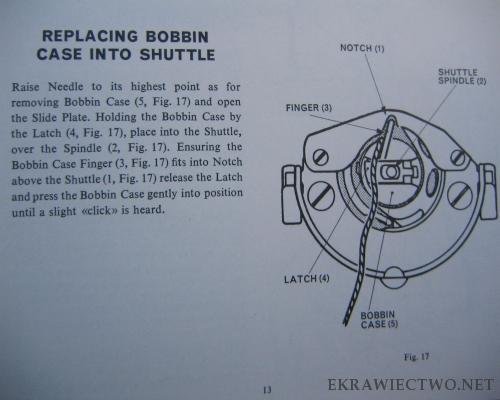

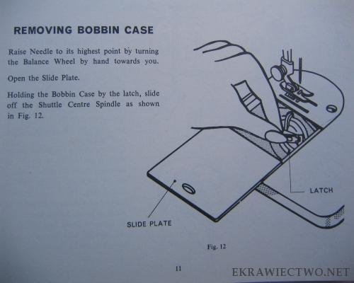

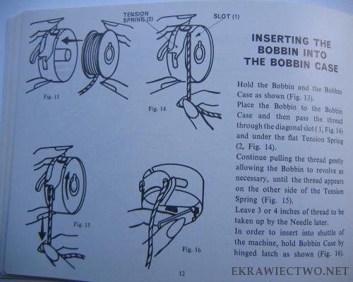

Ja mam starą Alfę i też ma bębenek pod płytką - może ta instrukcja Ci nieco pomoże??
