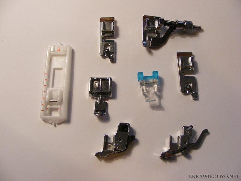

Bardzo cię przepraszam, nie chce ci mącić, ale gdyby to była firma polska - nie zastanawiałabym się tak bardzo i nie dzieliłabym włosa na czworo. Po prostu łatwiej byłoby zwrócić towar. Ale... Zastanowił mnie uchwyt /adaptor/ w tym zestawie. Wygląda identycznie /ma te same proporcje/ co adaptor do maszyn "low shank" - czyli jak część m.in. z Silvercresta. Proporcje ma identyczne jak adaptor z Singera. Chodzi mi tu o odległość od łoża na śrubę mocującą do uchwytu na beleczkę stopki. Pstryknę zdjęcie "moich" uchwytów i do tego parę stopek - dla proporcji. Uchwyt po lewej to uchwyt z Singera, po prawej - chyba z Silver Cresta Tymczasem na stronie tego sklepu jest inny zestaw, także mający pasować do Singera z uchwytem ukośnym - i tam adaptor jest zupełnie inny... Nie chodzi mi o tylko jego typ, ale właśnie o te odległości... I w poziomie, i w pionie... Zgłupiałam. Albo się pomylili, albo - już sama nie wiem, co... Aż mi głupio... Ania --- Ostatnio edytowane 2013-04-20 09:32:31 przez czeremcha --- ________________________________________________________

Aniu teraz znalazłam ten zestaw na ebay i porównałam to zdjęcie z Twoim zdjęciem i naprawdę jest chyba taki sam uchwyt. Więc wygląda na to że się pomylili.
