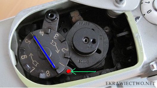

        A co do ściegów ozdobnych ma ktoś złotą radę? Jak powinny być ustawione te krążki pod górną klapką?  |
             Czy to znaczy, że próbowałaś ustawiać ściegi i się nie udało, czy brakuje ci ściągawki (kółka) do ustawiania ściegów? Dysponujesz instrukcją?
        --- Ostatnio edytowane 2014-06-11 23:44:34 przez Fides ---  |
             Mam instrukcje i próbowałam wg niej ustawić sciegi i nie szyje. Nie wiem tylko jak ustawić kołko pod klapka.
             Czy chodzi o to kółko z cyferkami? Czy próbowałaś kręcić kółkiem zgodnie z kierunkiem jaki pokazują strzałki trzymając za uchwyt, który oznaczyłam na niebiesko?
        --- Ostatnio edytowane 2014-06-12 10:23:57 przez Fides --- --- Ostatnio edytowane 2014-06-12 10:27:15 przez Fides ---  |
             Tak, dokładnie. Instrukcja nie obejmuje tego kółka i nie wiem jak to powinno być ustawione.
