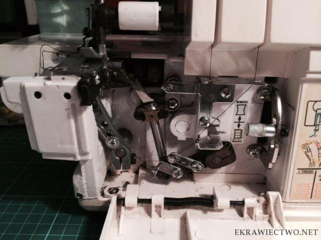

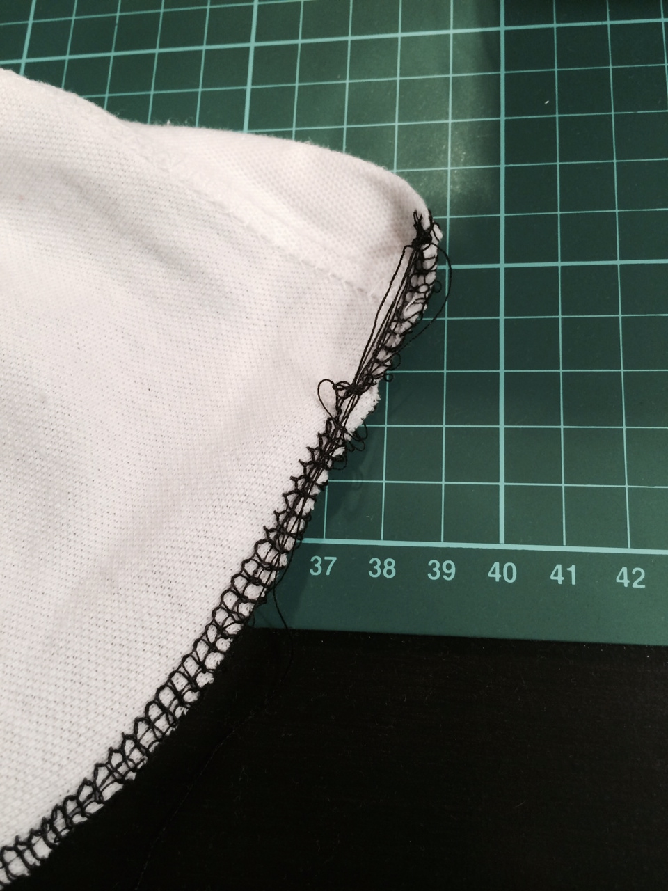

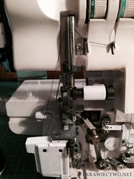

mam problem z tym samym overlockiem:/ scieg w zalaczniku, ponadto placze nici i sie zrywaja :/ --- Ostatnio edytowane 2014-01-08 22:29:58 przez nocolors --- |
nawlecz wszystkie nici od nowa zaczynajac od prawej strony
wymien igly i pokaz jak wyglada scieg ________________________________________________________
a to nie jest kwestia naprezenia?
nawlekalam juz 2 razy :/ moze cos zle robie? |
igly zmienione?
zrob fotke ________________________________________________________
zdjecia
igly zmienione?
jakie masz naprezenia?zanim zaczniesz szyc,przekrec kolem,wcisnij dopiero pedal i podloz tkanine i zobacz,czy sie cos zmieni ________________________________________________________
