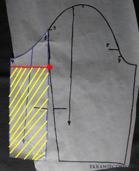

poniżej zrobiłam schemat rysunkowy o to chodziło?
1 - oryginał z linią poziomą w miejscu końca styku rękawa
2 - dolna część przeniesiona i lekko obrócona, aby przyległa do dużej części rękawa, wyrównanie lini (zielona kreska)
3 - punkt styku na burdowej kresce to łokieć?
4 - przeniesienie zaszewki z góry wysokości łokcia (jeśli punkt 3 TAK)- można ominąć - TAK?
Przeróbka jest o tyle dla mnie ważna, że materiał ma fajny wzór nie chcę go niszczyć zaszewkami (tym na rękawie także)- coś jak bawełna z lykrą.
Nie, to punkt styku (kontrolny) opisany na arkuszu wykrojów: "karo", "check" , "клетка". Przepraszam Was za opis niezgodny z arkuszem wykrojów.
Linia łokcia może przebiegać w takim razie gdzie indziej, chociaż nie musi.
