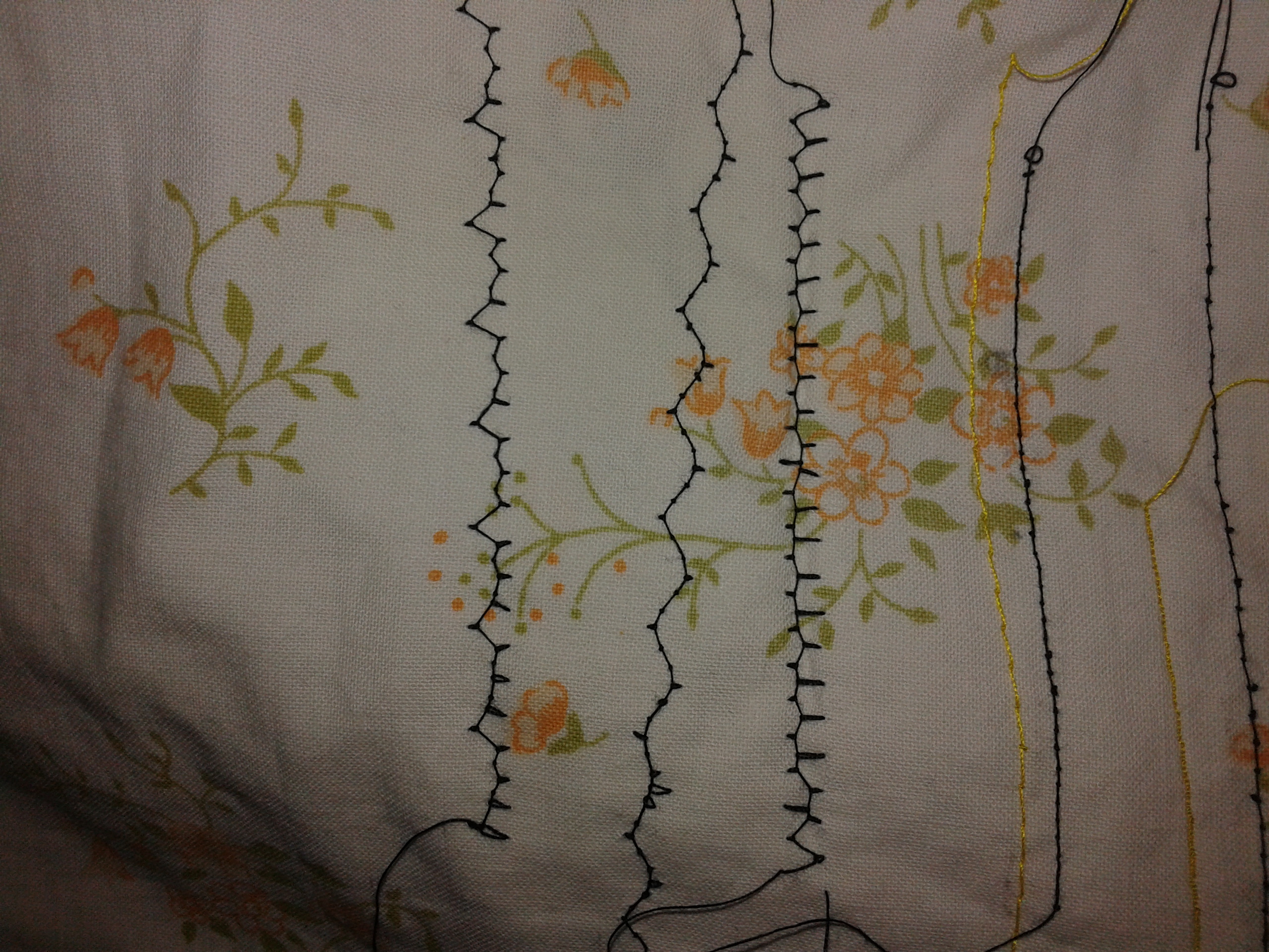

mam problem z juno e1015 w załaczonym pliku jest zdjęcie dolnego szwu:-/ nie wiem o co chodzi, a pilnie potrzebuje ją naprawić i najlepiej własnoręczne gdyż nauczałabym się czegoś nowego:-)

Zbyt luźne naprężenie nici górnej.
Ewentualnie w bęnenku poluzowała się śrubka , która napręża nić dolną.
A w bębenku szpulka włożona jak trzeba? I nitka wyprowadzona?
Zrób próbę na upuszczenie bębenka - sprawdzając stopień naprężenia dolnej nitki.
--- Ostatnio edytowane 2014-12-07 22:48:17 przez czeremcha ---
tak a szpulka bardzo ciężko obraca sie w bębenku. nitki są dobrze założone i na pewno górna jest w porządku napięta tylko tej dolnej nie wiem jak sprawdzic...
jak upuszczałam bębenej to dość ciężko się obraca... :-/
dziekuje Aniu:D jesteś nie zastąpiona:buzki: ustawiłam naprężacz na 3 i pomogło ale dziwi mnie to że wcześniej działała na 0 a teraz po lekko ponad tygodniu juz na 3 :bezradny: jak tak dalej pojdzie to za tydzień całkiem się rozsypie :zly:
Coś musiało być nie tak, Szarlotto - maszyna nie powinna dobrze szyć z naprężeniem ustawionym na zero...
nie wiem... nie znam się na tym za dobrze (wogóle nie obczajam działania maszyny-jestem na etapie preżnej nauki:D) ale na samym początku właśnie na zero była ustawiona potem "zeżarła" materiał i zaczęły sie problemy z naprężeniem nitki...
