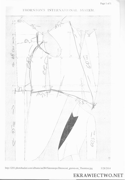

Witam Was drogie forumowiczki.Zostałam poproszona o uszycie fraka dla osoby grającej na skrzypcach. Dostałam również wykrój fraka który był szyty dla tej osoby.I zgłupiałam. Sądząc po zdjęciu podkrój rękawa w tyle jest zmodyfikowany,dość mocno podcięty.Czy ja też mam tak zrobić? Czy jest to zrobione w takim celu aby ta osoba mogła swobodnie machać rękami podczas grania??? Bardzo proszę o pomoc.

Na pewno krój rękawa musi być zmodyfikowany. Właśnie z powodu, który podejrzewasz - dla zwiększenia swobody ruchów.
Krojąc tego typu stroje na scenę podciągam wyżej pachę - w korpusie i w rękawie. Główkę kroję niższą, ale mocniej podciętą. Poszerzenie ramion, a dokładniej - pleców - też jest na pewno dobrym pomysłem.

Gdyby była możliwość obejrzenia tego wcześniej uszytego fraka według wskazówek z rysunku i zobaczenia go na "nosicielu" - może wtedy rysunek przestałby być zagadkowy. Może budowa ciała tej osoby jest szczególna?

Podczas przymiarek proś delikwenta o "pozycję do grania". Rękaw /bo prawdopodobnie modyfikować będzie trzeba tylko jedną, prawą stronę - zakładając, że muzyk jest praworęczny/ może niespecjalnie się układać, gdy stoi się "na baczność". Tym niemniej - coś za coś. Albo stanie, albo granie ;-)
