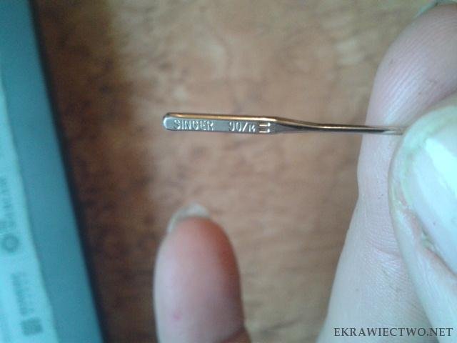

Jeśli te igły nie są takiej jak do maszyny do szycia, to może te u mnie? Ania ________________________________________________________

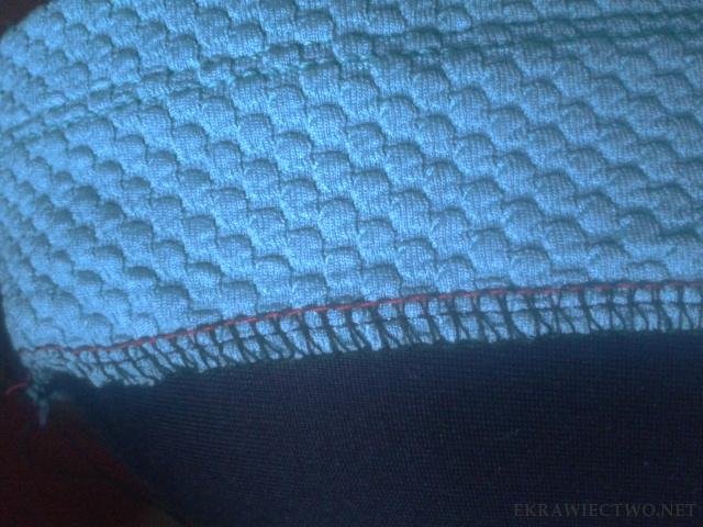

Wątpię, aby problem z uzyskaniem prawidłowego ściegu tkwił w grubości igieł.
Niezależnie od grubości igieł, chwytacz powinien wychylić się przed igłami dużo bardziej niż to się dzieje teraz. |
90 pisze ze albo 14 albo 11 Singera.
--- Ostatnio edytowane 2014-12-19 08:40:48 przez mmarta1982 --- |
"14" jest odpowiednikiem "90".
A jaki ma być typ igły? 2022? Bo jeśli tak - to są te igły. Próbowałaś czy pasują zwykłe półpłaskie maszynowe? Ania --- Ostatnio edytowane 2014-12-19 09:30:06 przez czeremcha --- ________________________________________________________

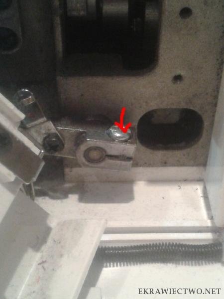

Rozkręciłam trochę śrubek i znalazłam problem.Odkręciłam tę dużą śrubę i dosłownie o 1mm opuściłam do dołu element podtrzymujący chwytacz.
