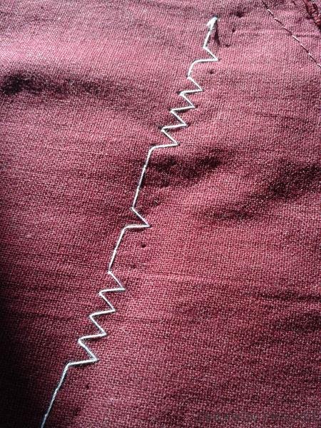

- w ściegu zygzakowym nie "łapie" po lewej stronie. Czasem jej się uda. Mam wrażenie, że na początku szycia jest nieco lepiej, natomiast po chwili [jak się nagrzeje?] "puszcza" większość wkłuć.
Co ciekawe jak docisnę pedał i się solidnie rozpędzi, to szyje lepiej
Wstawiłam zdjęcie- tylko, że do góry nogami ;)

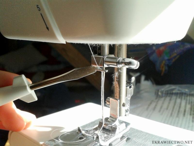

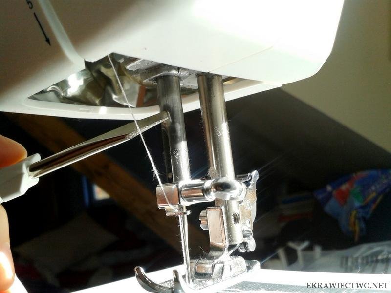

- zaczęła brudzić... Górna nitka co jakiś czas się tytła w smarze. Podejrzewam, że to od tego kawałka pręta, który dochodzi do igły. Jest mocno brudny z ciemnego, oleistego smaru [czy jego obecność jest normalna?]
- nitka w czasie szycia zygzakiem bardzo czesto wylatuje z tej pętelki nad igłą [możliwe, że wtedy zaczyna dotykać w czasie ruchu pręcika i się brudzi].

Stąd wylatuje. Brudna prowadnica igły. Tutaj zdjęcie jak wygląda wadliwy ścieg - widac wkłucia.

Naprężanie zmieniałam we wszelkie strony, podobnie jak szerokość i gęstość ściegu, żeby zauważyć, czy jest jakaś regularność w puszczaniu szwów, ale na razie wygląda na sprawę losową.

Mnie zastanowiło na zdjęciu nagromadzenie kłaczków z nici w okolicach igły;
wydaje mi się, że ta nić jest jakaś podejrzana, choć z samym mechanizmem też chyba nie wszystko jest w porządku, skoro smar spływa po igielnicy...
Może tylko zbyt hojnie ktoś podlał oleju, a może ta maszyna już przechodziła regulację? Np. ktoś ją zareklamował, przeszła przegląd i hajda z powrotem na półki! :mysli:
