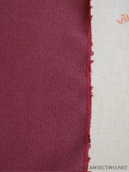

Od kilku dni mam problem z nożem w overlocku. Najpierw myślałam, że winna jest cienka dzianina ale widzę, że problem utrzymuje się także przy obrzucaniu kaszmiru.

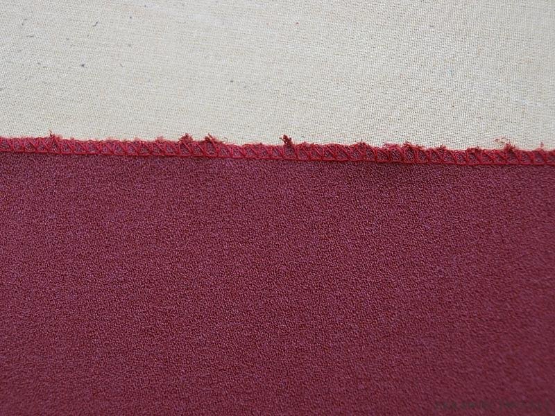

Obrzucając brzegu tkaniny zostają "zęby" z materiału, które wyglądają nieestetycznie. Czyżby nóż się stępił? Już?! Po niecałym roku używania? Niemożliwe... Czyściłam noże z paprochów ale problem nadal się utrzymuje. "Zęby" pojawiają się bez względu na to czy obrzucam tkaninę wzdłuż, wszerz czy po łuku W instrukcji wyczytałam, że owszem, noże mogą się stępić ale ponieważ są wykonane z bardzo wytrzymałej stali - wymienia się je rzadko. ________________________________________________________

Sus ja mam od mamy overlock Huskylock który ma między 10 a 15 lat i nic nie było w nim wymieniane, nożyk jest cały czas ostry.
A czy próbowałaś obrzucać jakąś tkaninę którą wcześniej obrzucałaś i było ok? |
mi się wydaje ,że to nie nóż,
a sprawdź ustawienie szerokości cięcia , |
pewnie noz Ci sie przestawil ________________________________________________________
Okazało się, że długość ściegu była za mała. Ale co się nakombinowałam gdzie jest błąd W kazdym razie teraz szyje dobrze. Jeszcze trochę poobserwuje ale chyba faktycznie to zawiniło.
Sallma na wszystkich tkaninach robił "zęby". ________________________________________________________
