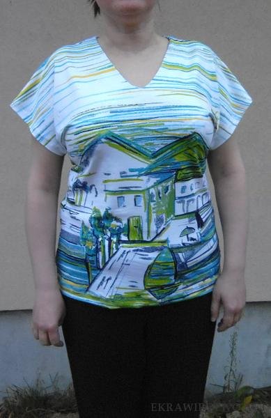

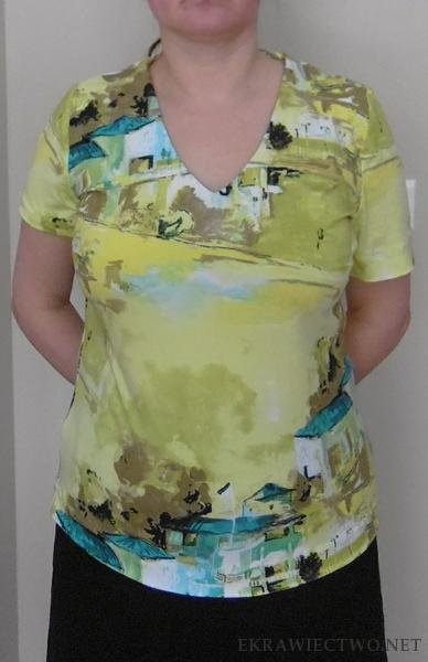

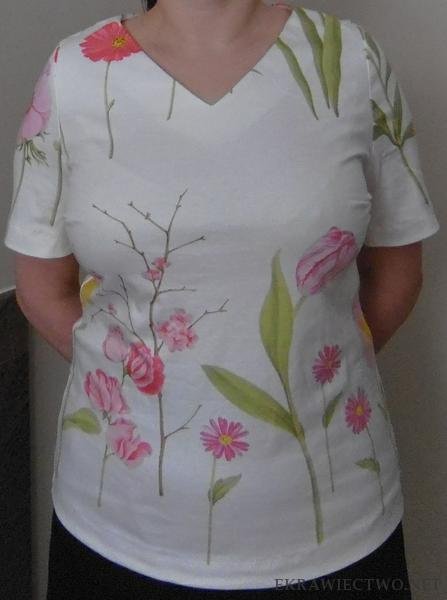

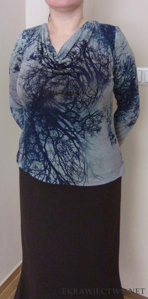

Na razie szyję na starej. Kilka bluzek z dzianiny. --- Ostatnio edytowane 2013-07-29 14:58:48 przez AgaM --- |
Cudne bluzeczki! Najbardziej mnie urzekła druga, z domkami... Piękny motyw i kolory! ________________________________________________________
Mój blog: Yeshka Gone Wild |
A mi się najbardziej podoba ostatnia
Lubię kwiaty i róż. ________________________________________________________
Bluzka z domkiem - ale fajna! Fajny krój i fajny motyw na dzianince Bardzo mi się podoba ________________________________________________________
* Susanna szyje - mój blog |
Dzięki
2. i 3. bluzka ma domki. |
