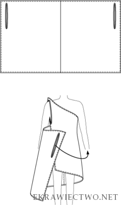

Chciałabym poprosić o poradę w kwestii wykończenia otworów na ręce w pseudo-sukience jak na rysunku i zdjęciu (źródł: burdastyle.de) :prosi:
Ja albo bym zostawiła niewykończone te otwory, albo obszyła elastyczną lamówką
Dzięki. Niewykończonych wolę nie zostawiać, przyszła mi do głowy elastyczna lamówka, ale nie wiem, jak się z nią wyrobić w "czubkach"...
Hmmm... W sumie nigdy nie wykańczałam nic elastyczna lamówką, ale spróbowałabym z nią postąpić jakoś tak podobnie http://nawybiegu.blogspot.com/2012/11/lamowanie-dekoltu-w-szpic-w-dzianinowej.html
O, fajny link, dzięki :)
Doszukałam się, to jest model 126 z Burdy 7/2013. Gdyby jakaś dobra dusza zechciała zerknąć do opisu, jak każą to uszyć, to byłabym wdzięczna :)
